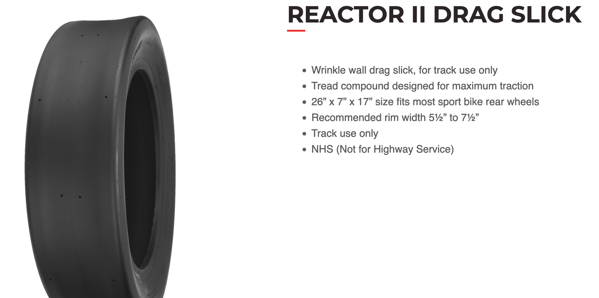

Gäbe von Shinko auch noch einen anderen Reifen aber von dem haben mir schon mehrere Leute abgeraten:
https://shinkotireusa.com/product/react ... ire/211898
17,78cm gerade Auflagefläche.

von error
Rov hat geschrieben: Mi 10. Jul 2024, 18:38 Den Reifen habe ich schon demontiert. Da sieht man das er relativ oppe ist.
Krass :shock: - Wie viele Läufe gehen damit, bis der so aussieht?
Trägt der auch im Neuzustand auf dieser Breite? Dann wäre meine Theorie Käse. :lol:
Schade, dass du nicht auf der Ecke wohnst. Würde glatt "ehrenamtlich" als Mechaniker arbeiten. Allein um das Geschoss aus der Nähe zu erleben.
Hast du eigentlich auch Telemetriedaten? Quasi was leistungsmäßig abgeht? Gibt hier garantiert einige im Forum die das interessiert.
"Wrinkle Wall Drag slick" wäre die Richtung, die ich erwartet hätte wenn Drehmoment auf die Bahn soll.
Aber fachlich bin ich da auch nur per Youtube dabei.
