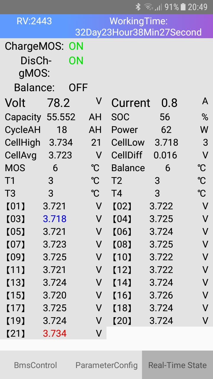

Heizleistung laut ANT BMS 62W
Ich lass nun mal 24 Stunden durch heizen um zu sehen was es mit halb Isoliertem Akkukasten bringt und um den Kleber vom neuen Akkukasten-Endstück aushärten zu lassen.
Temperatur in der Garage 3Grad. :(
