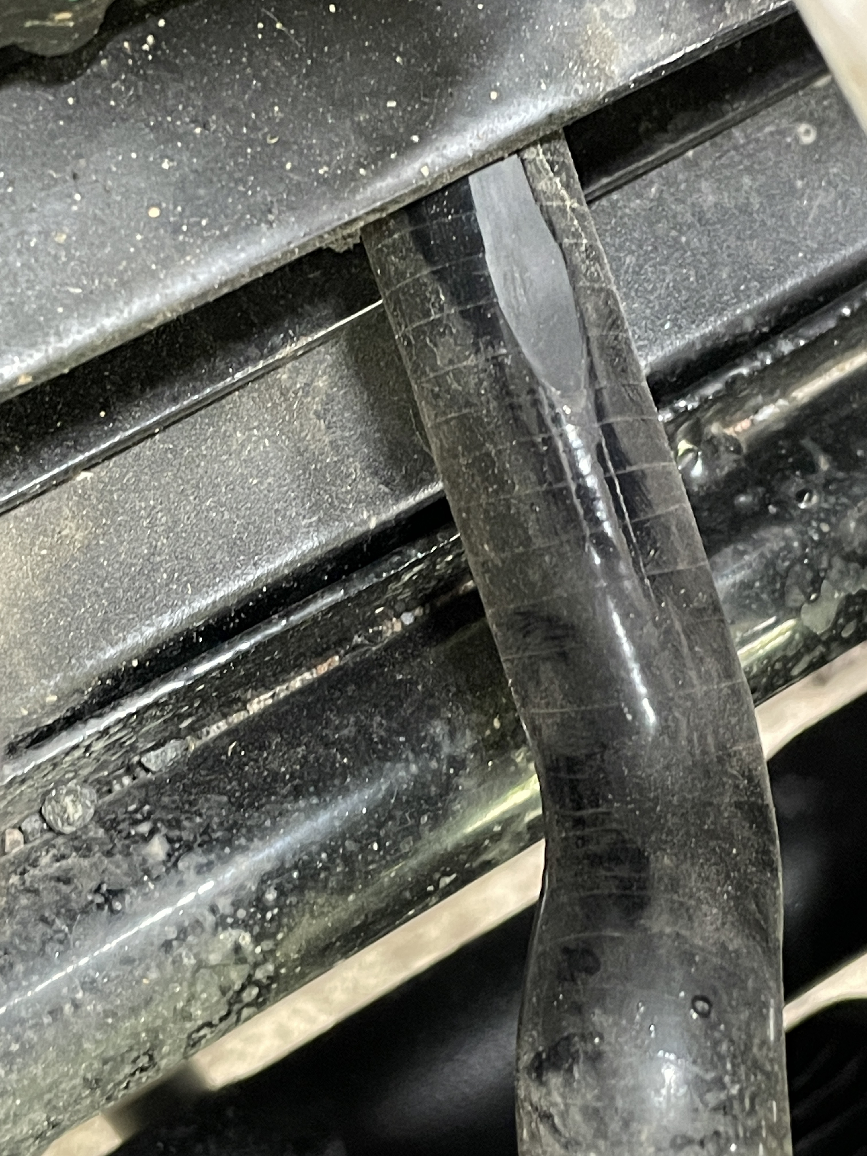

Hier leider das nächste Problem . Der Wasserschlauch vom Motor scheuert am Rahmen .
Nicht so geil . Überprüft das mal an euren Maschinen .

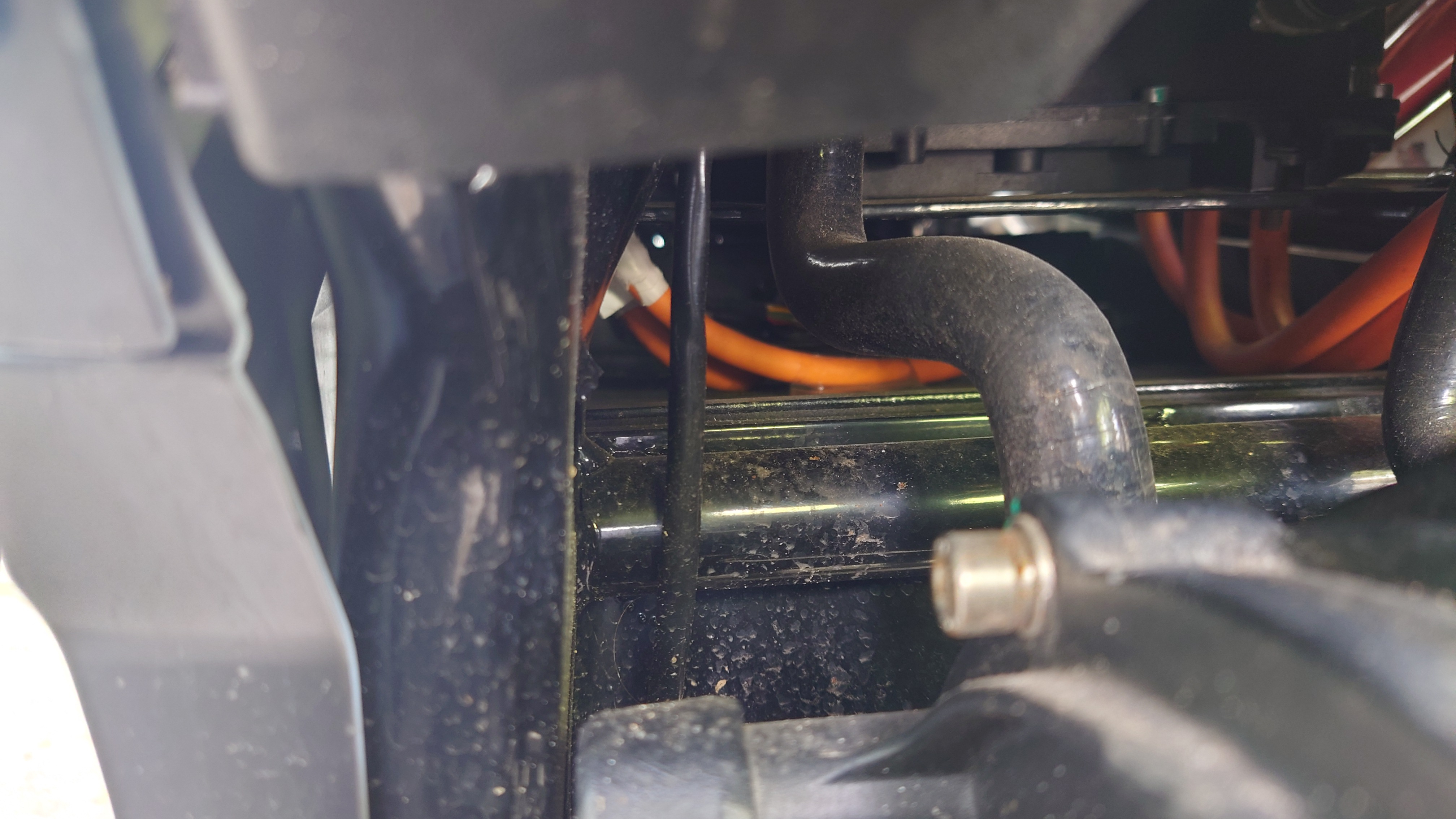

Wo ist die Stelle. Kann ich nicht aus dem Bild erkennen.

Hier sieht man erst mal ne Notlösung. Dort wo die Kabelbinder sind .

Ist die Bildperspektive links hinten neben der Schwinge? Bei mir geht der Wasserschlauch, dort vom Motor aus, nach vorne. Aber ich kann den frei links / rechts bewegen. Scheint nirgends zu schleifen. Weil das bei mir auch ganz anders verlegt ist.
Ich lade mal später mal ein Bild hoch.

Ja , linke Seite vom Motorrad nach vorn geschaut. Der Schlauch liegt oben an, sonst ist er frei liegend. Ich hatte das gesehen als ich den Tank runter hatte. Mann müsste das auch fühlen können wenn er angeschliffen ist.
Das Motorrad wird ja tiefer wenn man sich drauf setzt. Das hebt den Schlauch an und er berührt die Strebe.

Bei mir macht der Schlauch noch ein paar mehr Knicke und verschwindet nach oben.

Interessant. Da gibt es Unterschiede zwischen den Maschinen .

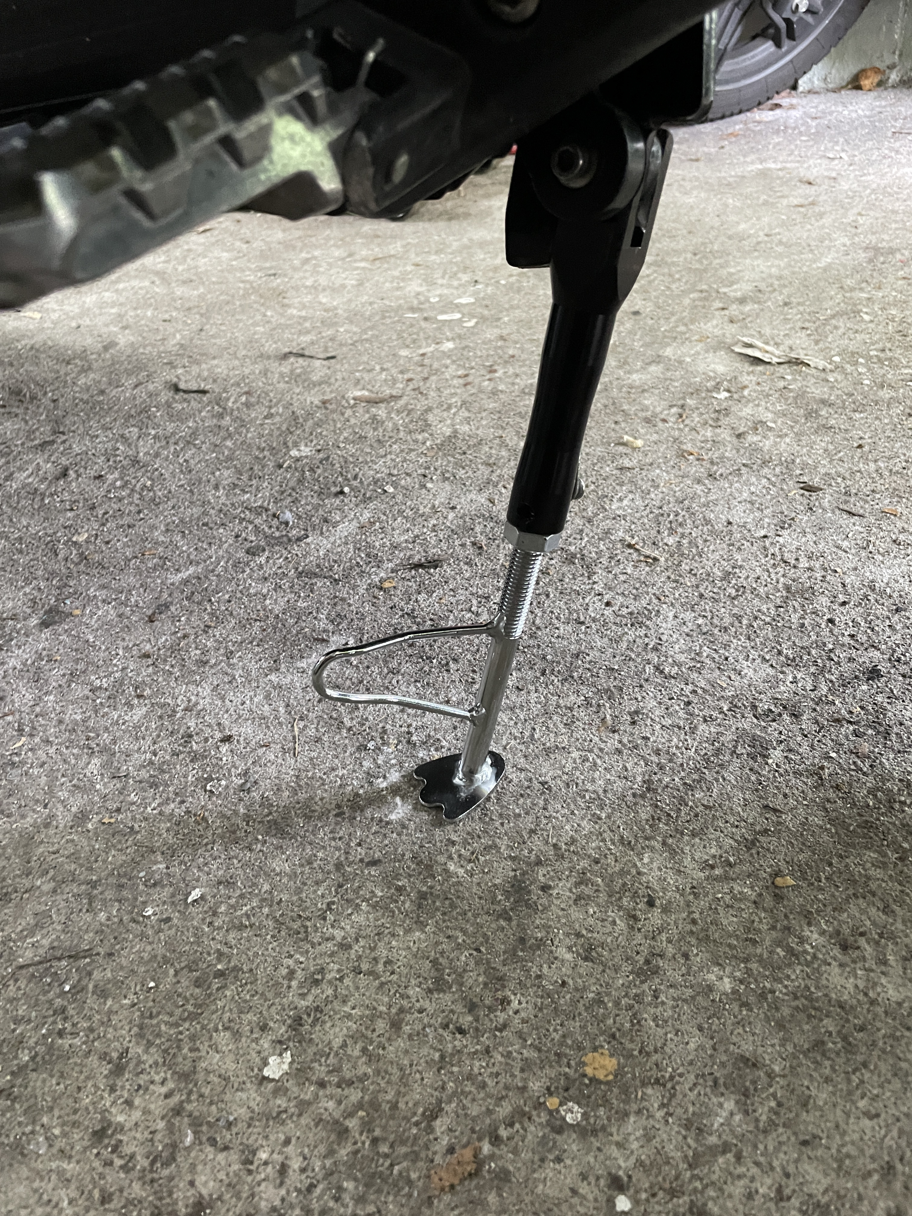

Hier mal der Universalständer . Schön gebrochen . Schwachstelle hier ist bei voller Länge das die Bohrung für die Aufnahme komplett durch geht . Wenn man hier nur ein Loch so tief rein gebohrt hätte das die Federaufnahme rein geschraubt werden kann , währe nichts passiert.
Das ist mein neuer Seitenständer .

Nur damit ich es richtig verstehe ... dir ist der serienmäßig verbaute Seitenständer gebrochen? 😳
