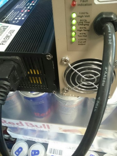

QGBS LADER 85,8V. 10A
Habe den Lader Heute noch von Uli erhalten. Wurde laut Kaufvertrag ja im
Einvernehmen zurückgehalten bis zur Prüfung der Zellen.
Gerade hängt er am Roller und ist ohne Fehlermeldung schon
Bei 💯 Prozent.
In dieser Phase pulst er zwischen 3,2A und 0,5A und geht bis 85,8V.
Bei 0,3A schaltet der Lader ab. PERFEKT. Alle Zellen im Gleichlauf.

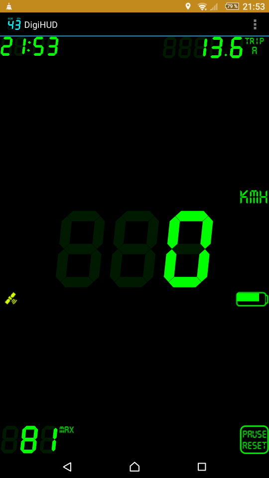

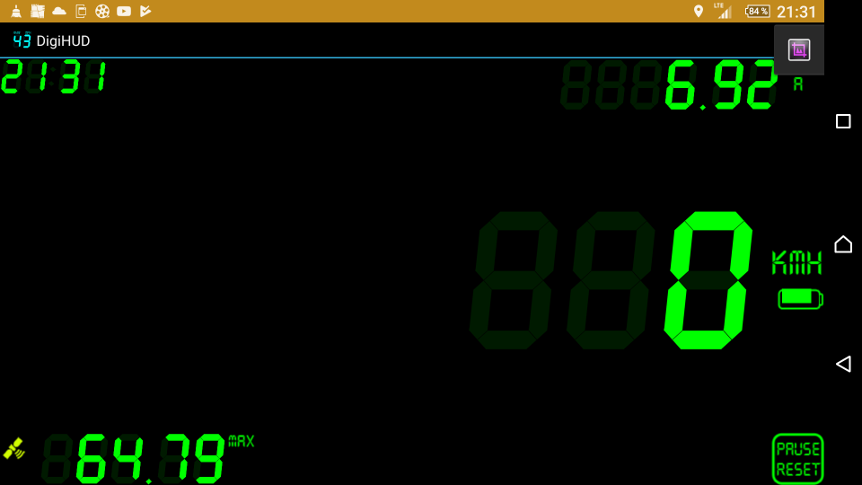

Screenshots unter Stufe 1 geladen
Screenshots unter Stufe 2 geladen nach 13 km Fahrt.
Da ist.der.SCP 4040 wohl um 8km/h schneller mit Winston. :lol:
