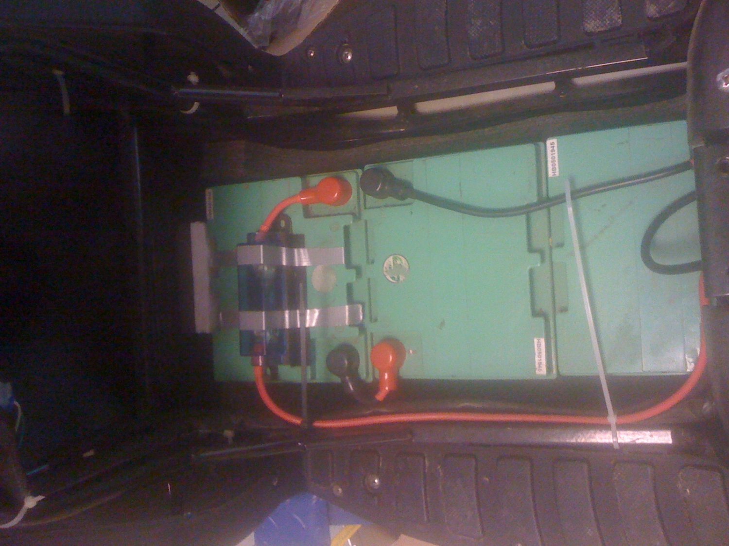

Im geladenen Zustand geht jeder Block unter Last (Haupständer) auf 12,4V zurück.
Jeder Block.
Nach der Fahrstrecke von 30km sind es wohl dann bei 42,2V, 10,55V/Block. :o

Dann ist bei Dir batterietechnisch ja alles noch in Ordnung. Meine Fragestellung war aber eine andere gewesen, da Du die beiden Batterieabdeckungen gerade offen hast:
Da hat sich im Forum Max 4 Stück MP75-12c für seinen E-Max gegönnt und diese nach 4km, 8km immer wieder vollgeladen.
(Das originale 20A E-Max konnte zwischenzeitlich in der Pulsphase von 63,9V auf 61,9V heruntergedreht werden).
Kurz vor Beendigung der Ladung konnten folgende Spannungswerte gemessen werden:
Batterie 1: 13,87V
Batterie 2: 15,14V
Batterie 3: 13,88V
Batterie 4: 14,78V
Aus Erfahrung weiß ich, daß das E-Max Ladegerät in der Pulsphase nur noch mit 0,8A lädt. Trotz des relativen kleinen Stroms, schießt die Spannung noch 1-2V pro Batterie hoch. Bei abgeklemmtem Ladegerät hat jede Batterie - wie es sein soll - 13V.
Ist das Normal?

Ist ja noch offen und wieder am Lader:
Fakt:
In der Pulsphase laufen alle 4 Blöcke mit von 13,3xV auf 15,2xV
Voll im Gleichlauf.
Ich werde trotzdem zur Einzelüberwachung gleich einen PQ-Stecker mit Kabel montieren. :ugeek:
Die greensaver sind wirklich noch gut erhalten für ihr Alter.
Sind sie wirklich schon 4 Jahre alt Alfred? ;) ;)
