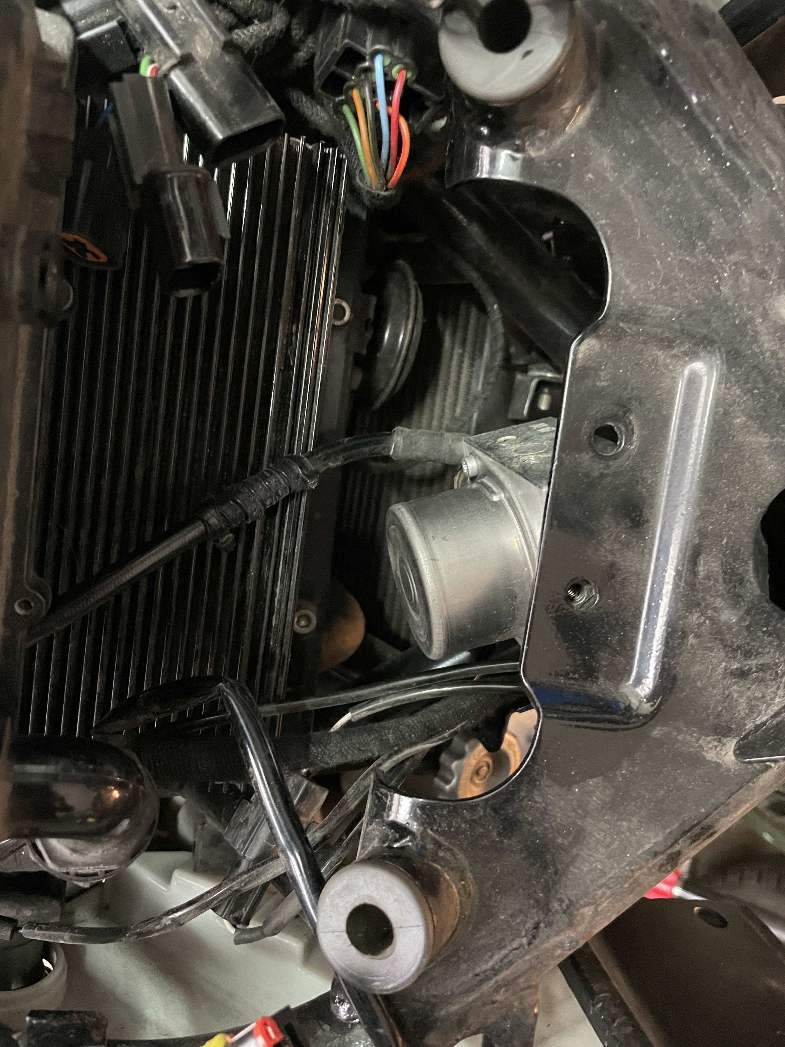

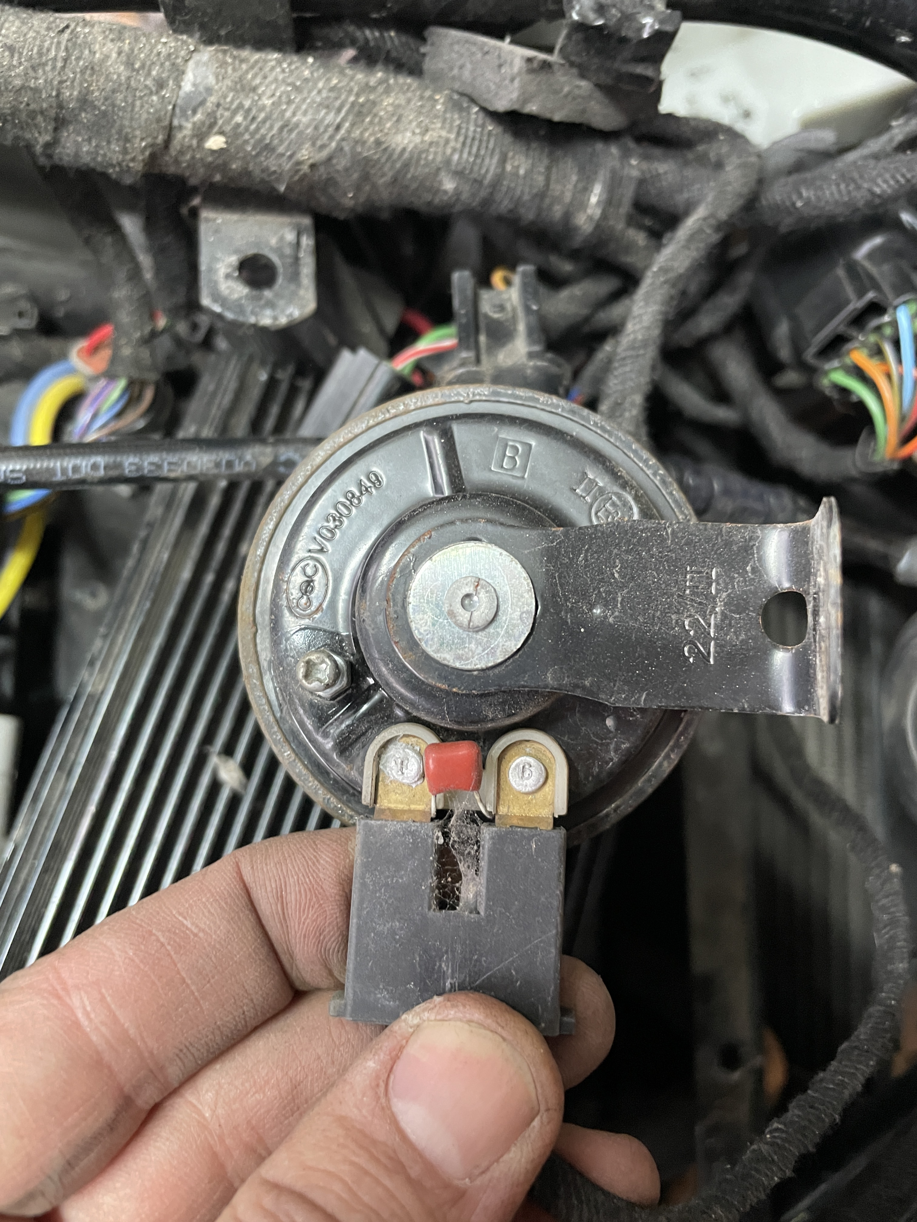

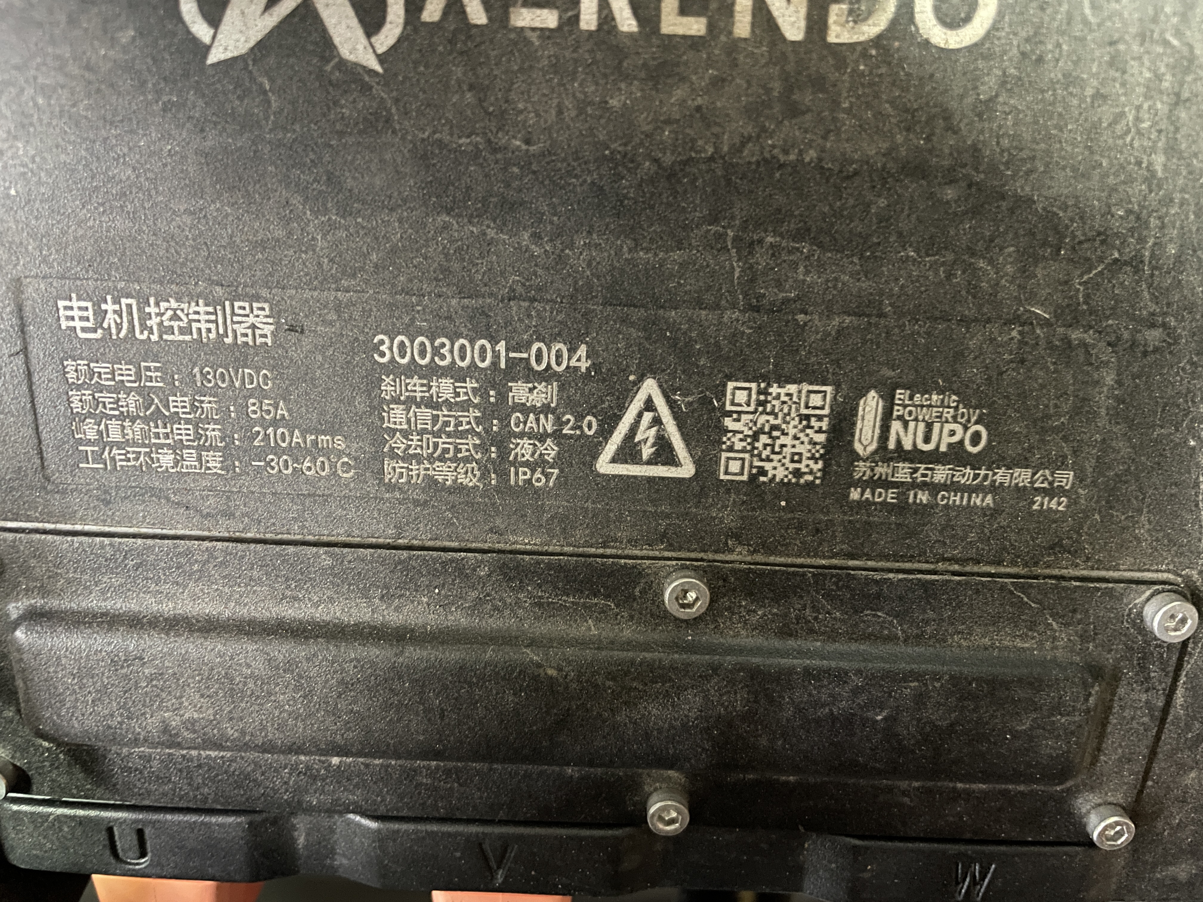

So der TÜV rückt näher und ich muss für meinen flachen Lenker noch die Bremsleitungen zu den Bremspumpen tauschen.
Ist ne ganz schöne schrauberei an den ABS-Block zu kommen. Ich habe euch mal ein paar Bilder gemacht vom ABS Block , Ladegerät
und ECU .
ABS-Block
Hupe
ABS-Block vorgezogen

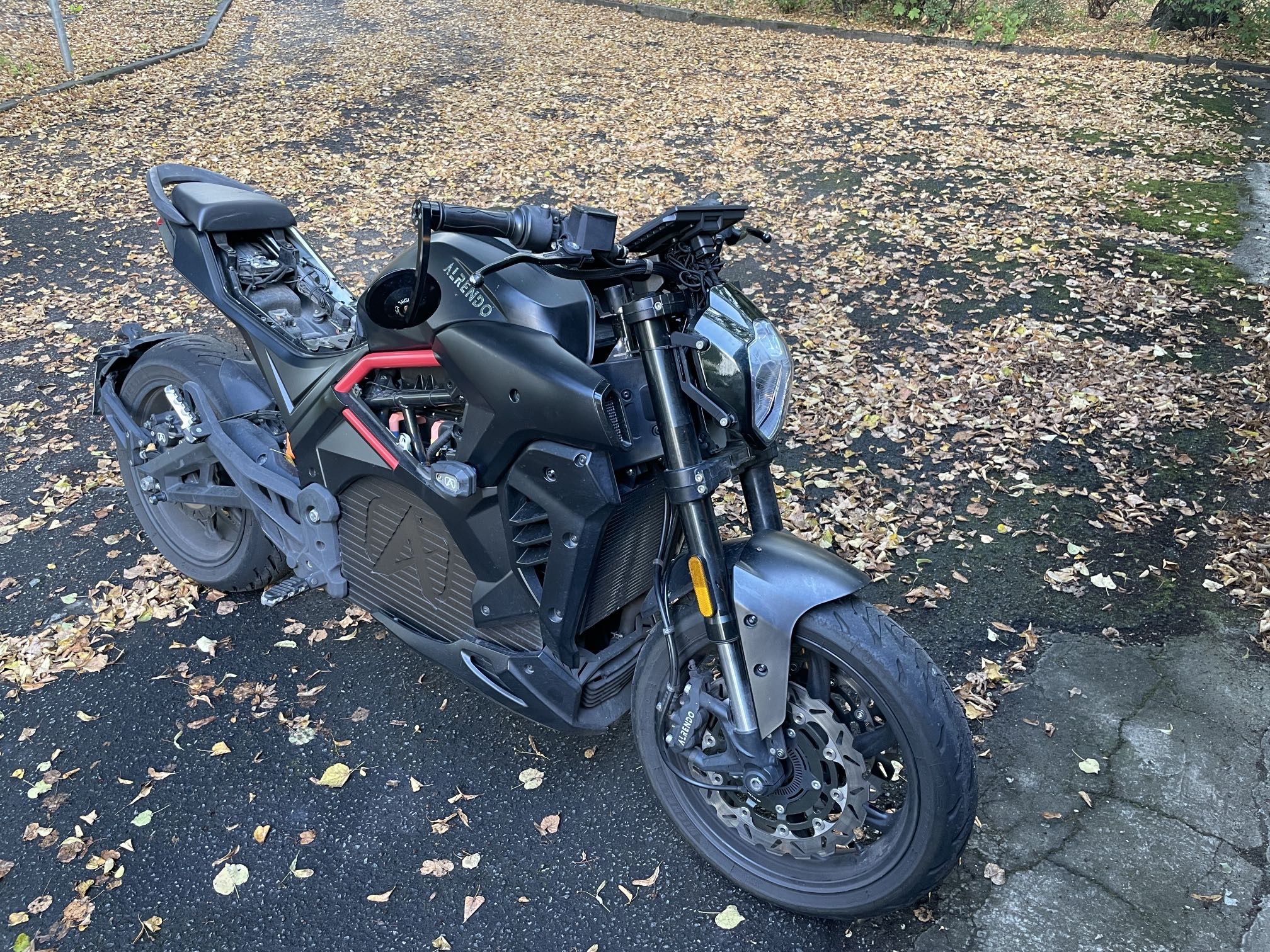

Ich bin jetzt mal das Thema Scheinwerfer angegangen da es echt dunkel ist wenn man aus der Stadt raus ist .
Hier mal der Scheinwerfer den ich verbaut habe . Ich hatte nur das Bild , wo ich die Positionierung der Höhe rausfinden wollte .
Das ist das Lichtergebnis . Das Fernlicht ist jetzt wie beim Auto . Das hier ist nur das Abblendlicht .
Leider ist es mal wieder ein total Umbau geworden . Die originalen Kabel sind viel zu dünn für ne ordentliche Lampe .
Ich habe die benutzt um damit die Relais an zu steuern für Fern und Abblendlicht.
