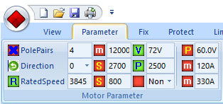

Die Parameter für unseren Motor (hier DY1W726000) sollten so aussehen:
In MotorcEnglish.exe (PC):
- Motor-Parameter.jpg (74.99 KiB) 1747 mal betrachtet
bzw. in MotorNet (Android):
Hinweis: Die obigen Screenshots stammen aus meinem Archiv. Mittlerweile sind die Parameter für den Turtle-Modus und das EABS natürlich aktiviert bzw. angepasst (siehe weiter unten).
Wenn Du die Limits/Ratios bis 6000 RPM auf 50% setzt, solltest Du in
Fahrstufe 3, auf dem Hauptständer (ohne Last) locker auf 110 km/h kommen.
Achtung, die Umschaltpunkte zwischen den Fahrstufen werden über die RPM bei den "Limits" gesteuert:
- Motor_Limits_2.jpg (52.68 KiB) 1747 mal betrachtet
2700 cRPM definieren die max. Geschwindigkeit in Fahrstufe 1, also: 2700 cRPM = 450 RPM -> 51 km/h.
4800 cRPM definieren die max. Geschwindigkeit in Fahrstufe 2, also: 4800 cRPM = 800 RPM -> 91 km/h.
