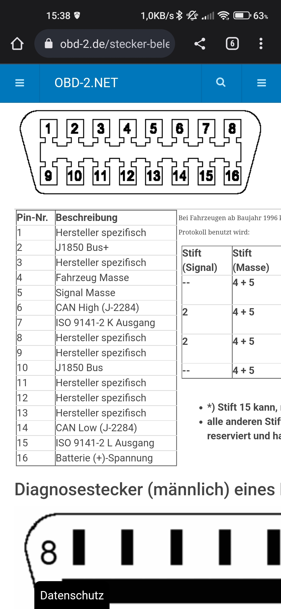

Dauerspannung 11,7V liegt z.B. auf Klemme 16 an der OBD2-Schnittstelle, unter der Sitzbank. Masse kann man irgendwo vom Rohrrahmen abgreifen.

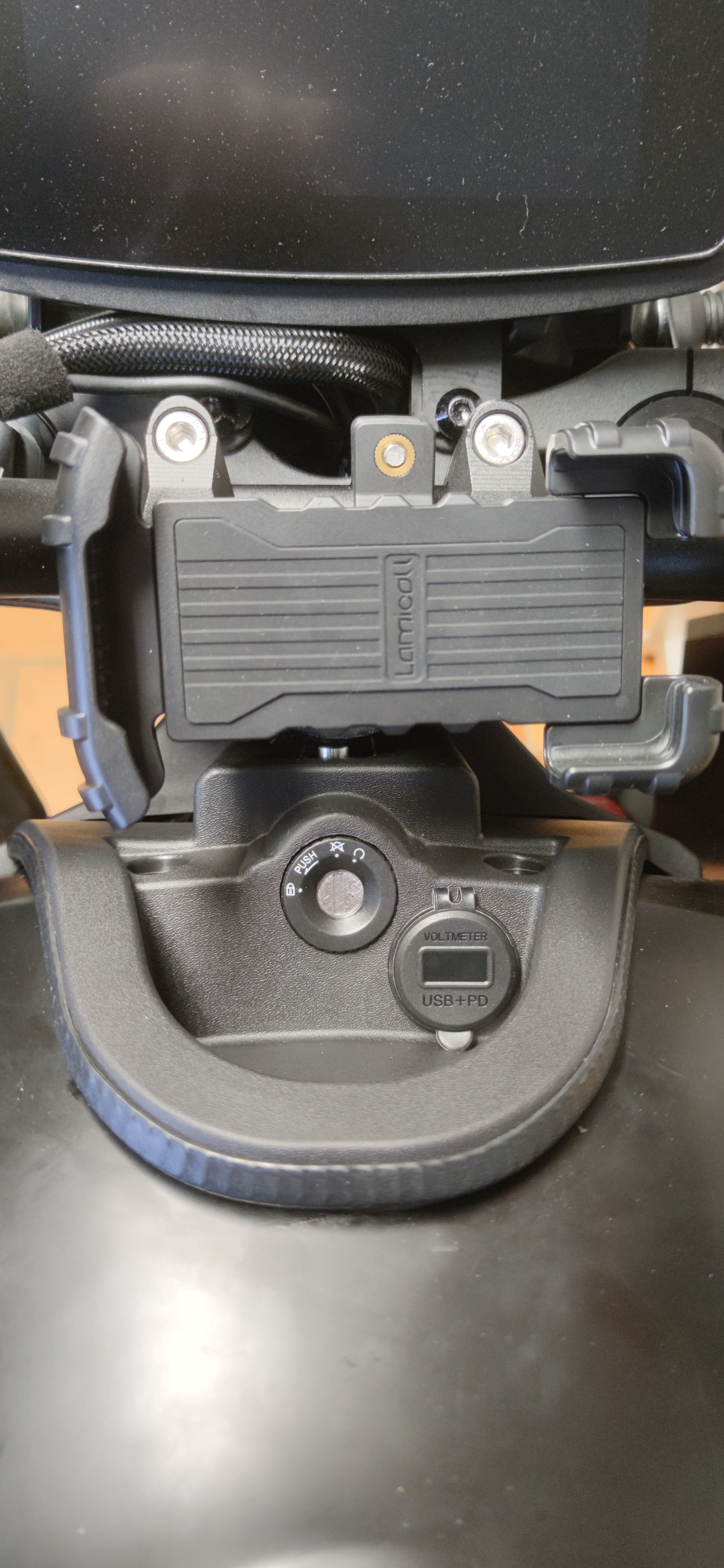

Ansonsten habe ich mir eine USB-Buchse 12-24V neben dem Zündschloss nachgerüstet und die Spannung an einem Sicherungshalter/Stecker auf der linken Seite unter dem "Tank" mit Hilfe einer Abgreifklemme ("Stromdieb") abgegriffen.
Dort gibt es einmal geschaltet ca.13,4V vom DC-DC-Wandler hinter einer kleinen KFZ-Sicherung 10A oder auch Dauerspannung ca. 11,7V, ebenfalls hinter einer kleinen Sicherung. 2 Ersatzsicherungen sind dort ebenfalls angebracht.
Man sollte nur darauf achten wieviel Strom die entsprechenden Geräte max. ziehen. Ich habe zur USB-Buchse noch die mitgelieferte kleine Kabel-Sicherung von10A auf 3A getauscht und dazwischen gebaut. Das reicht zum laden eines Handys allemal.
