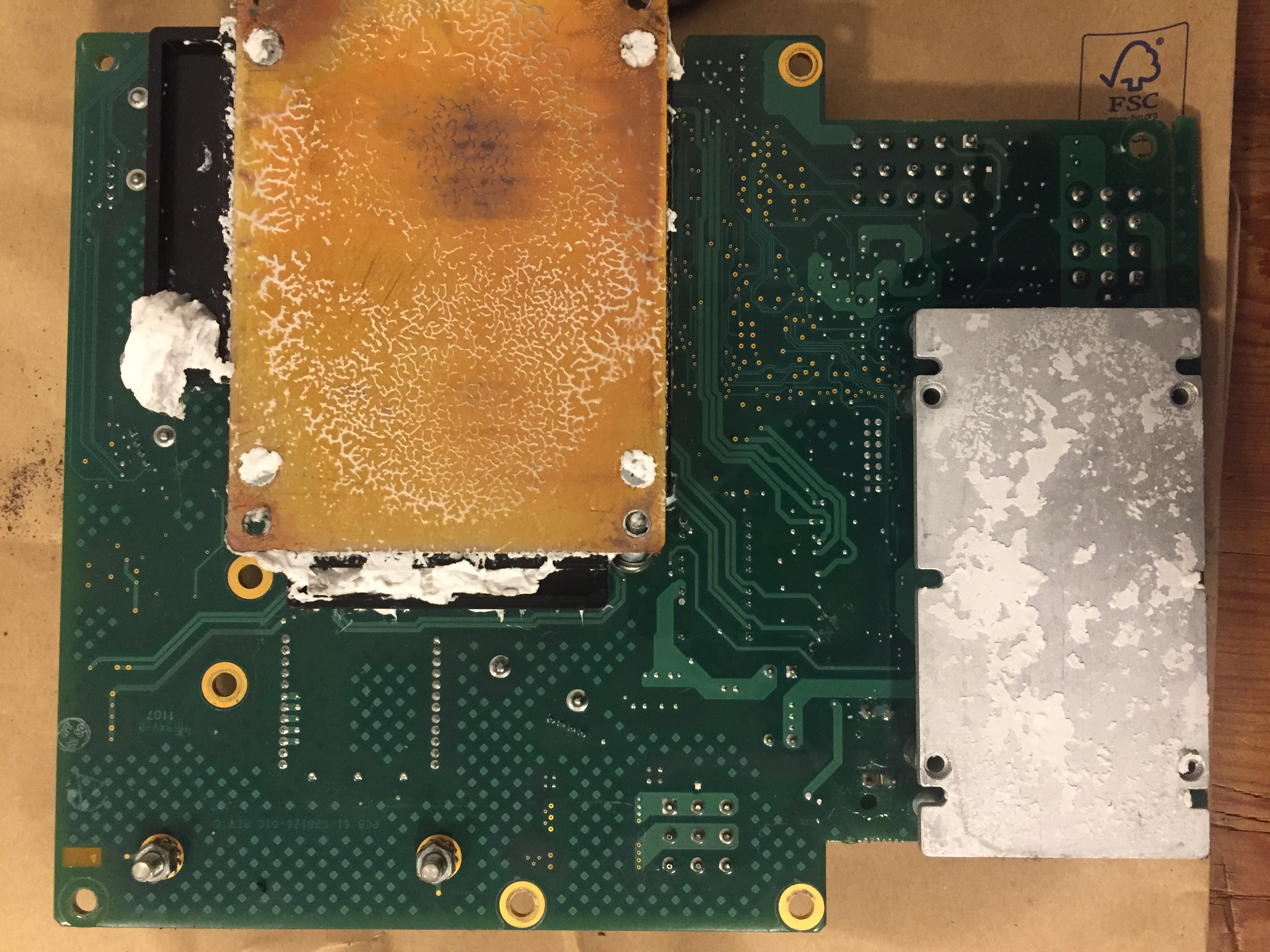

Wird jetzt ein wenig OT, weil der kaputte Controller nicht zu dieser Vectrix gehört, aber ich war gerade so in Schwung und habe den Controller weiter zerlegt um das defekte IGBT-Modul demnächst auszulöten und zu wechseln.
Anyway, man sieht warum der Controller im Stau zu heiss geworden ist und kann an den Spuren sogar fast erkennen welcher IGBT im Modul bzw. welche Phase betroffen ist.
Die Wärmeleitpaste war wohl suboptimal verteilt/rausgequollen. Rechts das kleinere Modul ist übrigens der 12DC. Bei Vectrix ist wirklich alles anders gelöst.
Leider ist aufmachen und reinsehen der einzige Weg etwas über die Vectrix und die Funktion zu lernen. Wir sind halt 10 Jahre zu spät. So freut man sich dann auch über defekte Controller. Einen heilen zu zerlegen wäre nicht so ganz mein Ding. Die Teile sind inzwischen unbezahlbar. Wenn man Ersatz möchte, hängt meist eine komplette Vectrix dran.

Eine andere Baustelle scheint das unten abgebildete Vicor-BMS zu sein. Das ist - wie das IGBT-Leistungsmodul - mit der Platine verklebt und verlötet. Man kann dieses Teil noch kaufen für etwa 340 €. Aber der Tausch wäre keine konstruktive Verbesserung und der Aufwand ist für eine präventive Maßnahme ziemlich hoch. Vielleicht kann man die Last verringern. Die Beleuchtung scheint überall schon LED zu sein, bis auf die Frontscheinwerfer. Die hatten zumindest in der Ur-Version 2x35 Watt. Da könnten LED's neben geringem Verbrauch auch Vorteile in der Lichtausbeute bringen.
