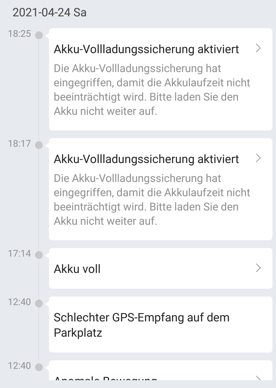

Re: NIU N-Pro Erfahrungen...
Verfasst: Mi 5. Mai 2021, 12:57
von Bodo 1800
Hi,
hier noch die beiden Meldungen von der App wegen dem Ladeschluss der beiden Lader.
Laden mit dem Schnellladegerät. Da kommt die Meldung Akku voll und das Ladegerät schaltet ab. Akku 1 abgeklemmt und Akku 2 angeschlossen
Laden mit dem 4 A Lader kommt dann diese Meldung: Akku-Vollladesicherung aktiviert. Der Lader wird nun abgeklemmt vom Ladestrom obwohl er noch daran angeschlossen ist. Das Ladegerät wird nun auch wieder kühl.
Das heißt für mich das einmal das 12A Schnellladegerät eine Abschalterkennung hat und der Roller hat eine Abschalterkennung bei dem 4A Ladegerät.
So, nun noch zum 4A Lader, er wird immer sehr warm egal ob er direkt am Roller oder direkt an der Batterie angeschlossen wird. Beim Anschluss direkt an der Batterie schaltet sich das Batteriemanagementsystem (BMS) ein um den Akku vom Überladungstot zu sichern / schützen. Da ich über Nacht genug Zeit habe lade ich nur noch mit dem 4 A Lader. Denn je weniger der Akku an Ladestrom (A) zugeführt bekommt um so länger hält er. Hoffendlich :? Im Modellsport ist es jedenfalls so bei meinen LIPO´s. Laden mit 1C-2C
Gute Fahrt
Bodo 1800
Verfasst: Mi 5. Mai 2021, 13:16
von STW
"Schnellladegerät. Da kommt die Meldung Akku voll und das Ladegerät schaltet ab."
Und das ist eine Fakemeldung seitens der App / des Rollers. Tatsächlich kommt diese Meldung "zu früh". Aber in der Realität wird noch stundenlang weitergeladen, was man anhand eines Wattmeters sehen kann, das de Stromaufnahme des Ladegerätes anzeigt.
Vermutungen:
1. Der 4A-Lader hat nicht soviel Intelligenz. Da meldet dann nicht das Ladegerät, dass jetzt vollgeladen sei, sondern das BMS des jeweiligen Akkus
2. Beim 12A-Lader signalisiert eine der vielen Zellen des Akkus bzw. natürlich das BMS, dass sie jetzt auf 100% ist. Damit ist diese prinzipiell vollgeladen. Ist der Akku einigermaßen balanciert, dann gilt das mehr oder minder auch für die anderen Zellen. Tatsächlich kann das Balancing aber noch über Stunden laufen.
Verfasst: Mi 5. Mai 2021, 13:48
von chrispiac
Bei den Meldungen muß man tatsächlich unterscheiden. Die „Akku voll“ Meldung signalisiert nur, das der Akku zu 100% geladen ist. Das Balancing läuft dann aber noch (anschließend nach dem Laden). Wenn die „Akku Vollladesicherung“ auslöst, meldet lediglich das BMS, das es (punktuell) keinen Strom mehr annimmt. Wenn die Meldung 2x erscheint, sollte sie von beiden Akkus angeschlagen haben. Das heißt aber nicht, das das Balancing abgschlossen ist. Das kommt in Intervallen danach noch vor. Mit meiner Fritz!Box merke ich nach dem Ladevorgang, das häufig Ladeimpulse von bis zu 2 Minuten 20 bis 40min nach dem Ladeendpunkt kommen. Die können sich über mehrere Stunden hinziehen.
Daher lade ich gerne über Nacht. Wenn die Medungen kommen heißt es ja, das alles sauber funktioniert und die BMse die Akkus programmgemäß schützen. Sind sie voll kann noch muter ausbalanciert weden (muß man ja nicht jedes Mal machen). Morgens sind dann die Akkus vollgeladen und balanciert und man kann ohne Probleme zu erwarten fahren. Die „Akku voll“ ist nur dann interessant, wenn Du eine Fahrt vor Dir hast und Du den Endpunkt der Ladung abwarten möchtest. Selbst wenn man tourt, würde ich den Punkt nicht abwarten, sondern bis etwas über 80% laden und lieber Zwischenladen wenn man unter 30% fällt - sofern machbar, denn bis dahin sind die Akkus schnellladefähig. Die letzten 20 - 15% dauern überpropotional länger zum laden, so das man mit einem weiteren Ladestopp Zeit sparen würde.
Verfasst: Do 6. Mai 2021, 10:57
von Bodo 1800
und deshalb lass ich die auch über nacht an dem Lader. Wenn es wieder in den Harz geht dann warte ich auch nicht bis 100% erreicht wird. da fahr ich dann schon bei 92% zurück. Die eine Stunde bis der Lader ( 12A ) die 100% erreicht hat dauert mir zu lange. Hoffe das es dieses Jahr wieder auf hat der Pausenhof an der Okertalsperre.
