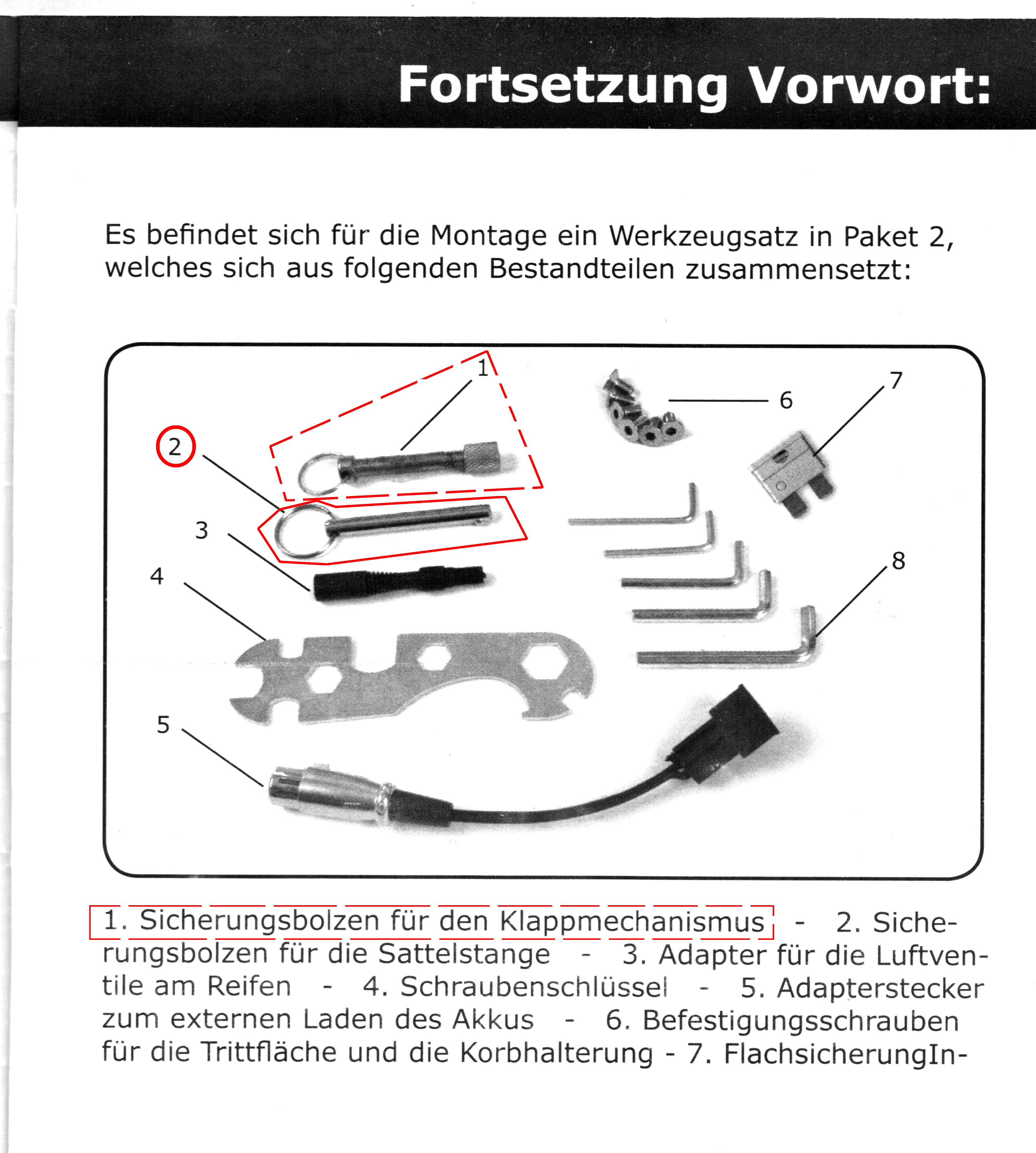

Werner, ich denke auch, dass der Sicherungsbolzen ist ein absolutes MUSS ist. Und wie schon geschrieben am besten so gesichert, dass er nicht herausrutschen kann.
Beim Rolektro BT 250 / eco-Fun 20 ist das im Aufbauhandbuch folgenderweise bechrieben und bebildert (Das Copyright liegt natürlich bei Rolektro für diese Abbildungen!).
Fälschlichwerweise werden allerdings gleich zu Anfang die Sicherungsoblzen für Klappmechnainismus und Sitzstange verwechselt, der für den Klappmechanismus ist die Nummer 2 hier. Als herausfall-Sicherung ist dort eine federbelastete Rastkugel am Einschubende, und am anderen Ende auch ein Haltering:

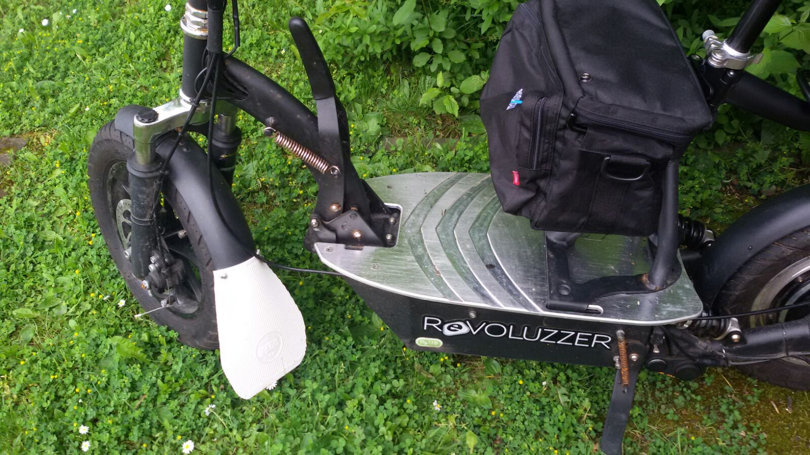

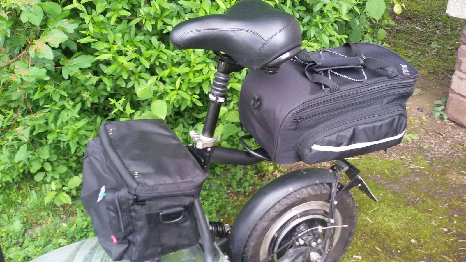

Vom LFP (LeiseFlitzer Peter) erhielt ich gestern per WhatsApp folgende Bilder von seinem Revoluzzer 1.0 mit 32 km/h. Der ist jetzt so mit Packtaschen bestückt, dass er mühelos zwei Akkupacks zusätzlich mitnehmen kann.
Wenn Peter möchte, kann er das noch kommentieren.

Danke, Ingo, für die Hilfe.
Ja nu isser fertig mein Revoluzzer, so wie ich ihn haben wollte.
An der Sattelstütze hängt der Racktime Clip-it Gepäckträger vom Fahrradzubehör.
Für den habe noch einen Korb und ein 25 l Topcase zum wechseln.
Er trägt 10 kg und es gibt ne Menge Taschen, Körbe usw. zum draufklicken
und auch einen Adapter, den man selbst an beliebigen Behältnissen anbringen kann.
Die beiden Taschen sind mit Klickfix Adaptern befestigt, welche jeweils 7 kg aushalten.
In die großen Taschen passt leicht ein Lithiumakkupack.
Natürlich ist auch Spritzschutz gegen Feuchtbiotope vorhanden.
Vorn vom Mofa, hinten in Form des mittigen Kennzeichenhalters vom 2.0 er.
