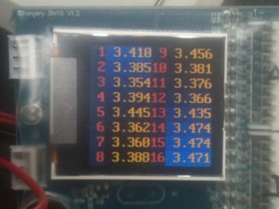

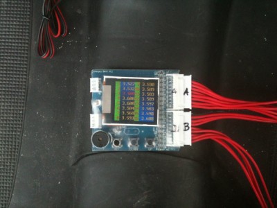

Block 1-4 =16S
Block 1-4 =16S

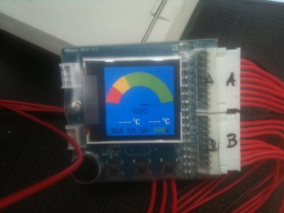

Tankanzeige 16S
Tankanzeige 16S

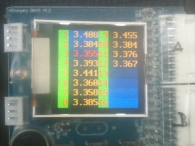

Block 1-3 = 12S
Block 1-3 = 12S
Block 3-6 = auch 12S

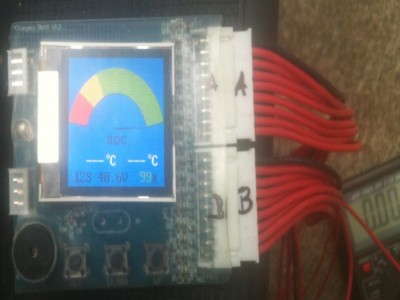

Tankanzeige 99%
Tankanzeige 99%
Meine Bilder werden bestimmt noch besser werden, sie sind nur 3 Mega und wegen des Forums reduziert.
Ansonsten liegt anscheinend Alles im grünen Bereich.
Der Modus während der Fahrt, also unter Last muss noch warten bis ein passendes Gehäuse gefunden wird.
Das Umstecken der PQ-Stecker geht recht flott. Der Monitor zeigt dann auch in rot die schlechteste Zelle an.
Also die mit der geringsten Spannung. Man kann auch nur einen Block überwachen, Hauptsache die Reihenfolge
der Stecker wird eingehalten. Ein rascher Wechsel ist hier auch möglich. Erst eins, dann zwei, dann drei und endlich vier.........
Dann wieder neu fünf und sechs.
In dem obigen screenshot habe ich mich für 2x 3 Blöcke entschieden.

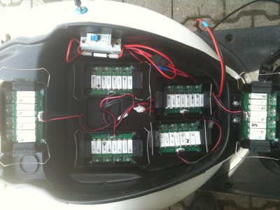

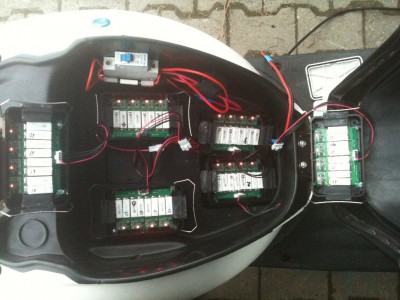

Die 3 Blöcke 1-3 unter dem Fussraum und dann die 3 Blöcke 4-6 unter dem Sitz.
Hierbei hat man auch den direkten Vergleich, fall mal was schwächelt.
Aber so wie es ist kann man das so lassen zur Zeit. Jetzt muss ein Gehäuse her um auch beim Discharging Daten zu sammeln. ;)

nach 15 km screenshot
Der monitor zickt etwas rum beim Fahren. Bei Sonnenschein nicht wirklich etwas erkennbar von Richtung Fußraum.
Bei Last ging mir der Pieper und die LED auf Alarm. Mit Brille auf dieser Entfernung nichts lesbar. Ohne Brille geht so aber dann ist das
Kennzeichen des Vordermannes wieder verschwommen. Das Alter lässt grüßen. Unter Last rutschen die Zellen gegen 3,o7 Volt, die Programmierung
Unterspannung greift. Also den Parameter zuerst auf 2,8Volt und dann doch auf 2,5 Volt gestellt. Er ist jetzt gespeichert geht aber trotzdem noch
auf Alarm. Mal sehn ob die Programmänderung erst nach der Neu-Aufladung greift? Einen wirklichen Ausreiser unter Last habe ich nicht. Die Zellen
bleiben nah beieinander mit der Spannung. Dadurch kann man auch nicht viel von der Spannung über den Ladezustand der Zellen aussagen.

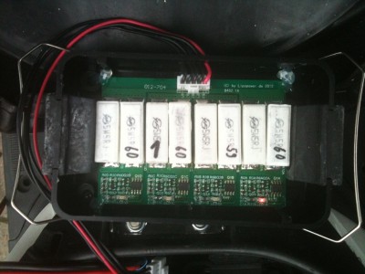

Zelle 3 nach dem Laden von 3,65Volt<br />zurück  auf 3,46Volt
zurück auf 3,46Volt
Balancer in Aktion<br />Bis auf Block1 die 3te Zelle schwächelt
Balancer in Aktion
So, Heute hab ich mal den Umschalter auf 0,8A nach dem Laden getätigt.
Direkt beim Laden also nachdem die 84,6 Volt erreicht wurden und der Lader auf
grün sprang.
Bei 86Volt waren noch alle LWS kalt. Es dauerte ca. 20 Minuten bis die ersten LEDs
anfingen leicht zu leuchten. Ab 87,6V begann das Spiel. Der schwächste Block ist mal
wieder der Erste Block. Wie schon seine Kollegen aus der Bleierschaft schwächelt der Erste
im Verbund (MINUS)
Alle LEDs waren rot bis auf 3 Zellen vom 1 Block, es dauert aber nicht lange und sie folgten
bis auf Zelle 3. Diese brauchte am längsten fürs Rot werden. :evil:
Bei 87,7 Volt, alle LEDs leuchten, alle LWS wurden warm, Heiskleber kommt fast wieder in
die Ausgansform zurück= abschalten des Laders.
Da die 3te Zelle nach dem Ladevorgang schnell wieder von 3,65 Volt auf 3,48 Volt zurück kommt,
stufe ich sie mal als schwächste Zelle ein.
Hier wieder mal die Frage an die lieben Mitleser: Kann man sagen Block1 oder die ersten Zellen im
Verbund sind auch die schwächsten in der Kette? (Minus) oder (der 12V Block)?
Also Block1 werd ich mal näher beobachten und bei einer Revision mal tauschen mit dem 7ten Block,
den ich noch als Reserve habe.

Re: Neukauf TD690Z via ebay
Verfasst: Mo 16. Jul 2012, 23:05
von STW
Keinen Kopp machen, wenn die eine Zelle wieder auf 3.46V herunterkommt. Das ist mehr als die typische Leerlaufspannung von 3.3xV. Ich habe auch ein bis zwei Kandidaten bei mir, die da etwas nachhinken. Wenn die in einer Stunde bei 0.8A wieder in den roten Bereich kommt, dann fehlen der genau 0.8Ah, das wären dann 4% im Vergleich zu den anderen.Dauert das keine Stunde, sondern erheblich weniger, dann ist der Gleichlauf noch besser.
Da schlagen die Fertigungstoleranzen zu, unterschiedliche Innenwiderstände usw.. Wenn Du nach 3 Monaten ohne Batteriepflege auf einmal 10% Unterschied hast (also ca. 2.5 Stunden bei 0.8A nachladen), dann kann man sich einen Kopf machen, ob man damit leben will.
Weiterer Test zur Beruhigung: nach dem Ladevorgang mal 300-500m fahren und die Zellen im Leerlauf messen: die sollten dann alle sehr schön dicht beieinander liegen.
Und da wir unsere Faustformel im Hinterkopf haben "Nie mehr als 80% entladen" haben wir immer eine schöne Reserve.
