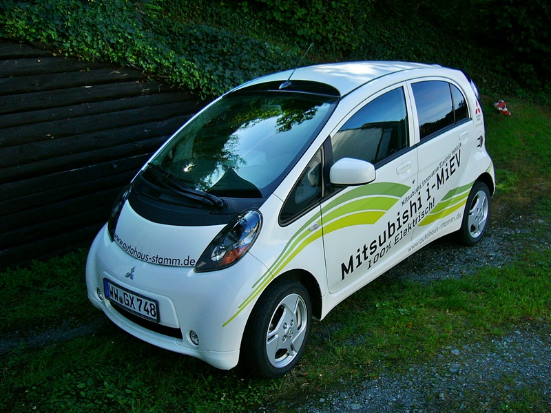

PS: mein Fazit: Marke gewechselt, Händler gewechselt und der Manni ist glücklich! Jetzt bin ich dran mir noch einen Mitsubishi i MiEV zuzulegen, denn das Elektoauto fehlt noch in meiner Sammlung!

Mudi Manni hat geschrieben:Jetzt bin ich dran mir noch einen Mitsubishi i MiEV zuzulegen, denn das Elektoauto fehlt noch in meiner Sammlung!
Mir fehlt sowas auch, aber weil ich einem Elektroauto kein adäquates Umfeld bieten kann, habe ich keins und werde vermutlich auch in absehbarer Zeit keins haben. Ich habe weder einen Stellplatz mit Steckdose noch 100.000 Euro übrig für einen Tesla S, der derzeit so ziemlich das einzige Elektroauto auf dem Markt ist, das meine Anforderungen an Größe und Langstreckentauglichkeit erfüllt.
