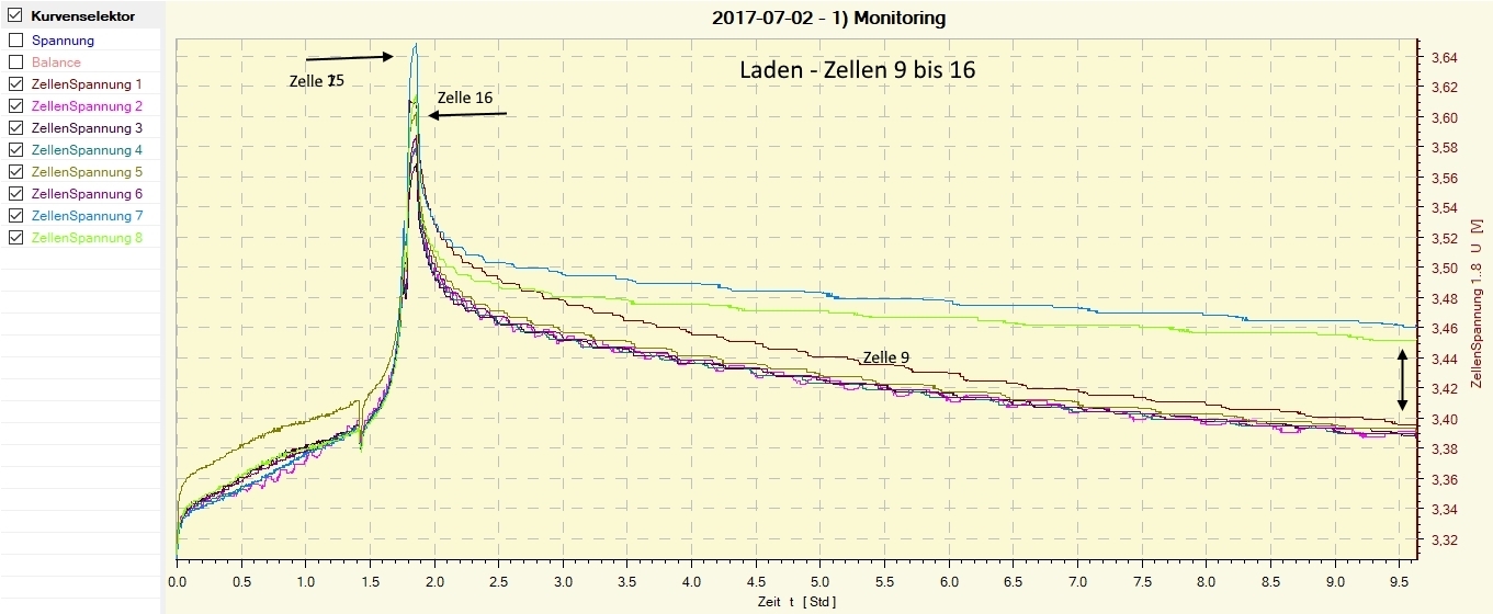

Ich hätte ja gerne die Grafik bei >=4V der vier Zellen - jeweils 2 am Ende eines 8er Packs - hier gezeigt, aber das Logfile des Junsi war nach über 20h bereits voll und die warnten mich nicht :( das machen die wohl nur bei time out. Da werde ich mal den Intervall raufsetzen -> weniger Datensätze.
Ich habe die >=4V also nur auf dem display sehen können.

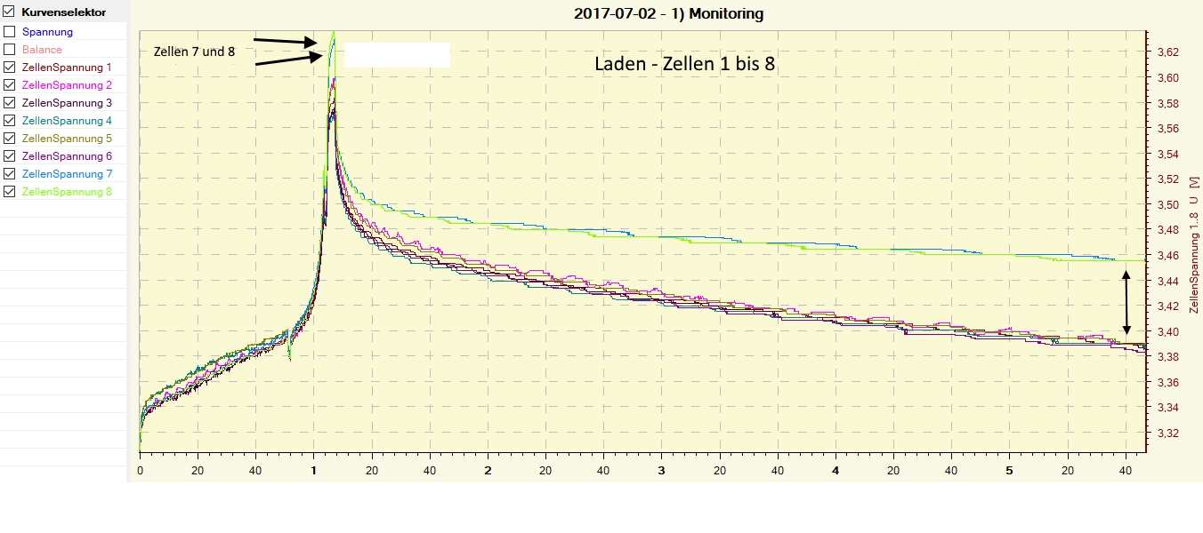

Nach mehrmaligem Fahren veranstalten jetzt nur noch die bekannten Kandidaten wieder Zirkus.
voreilende Zellen, die den Rest wiederrum auf Distanz halten.
Gäbe es da eine Möglichkeit, z.B. die voreilenden Zellen 7u.8/15.u.16 mit Balancern niedrigerer Schwellenspannung z.B. 3.4V statt 3.5V auszustatten oder sollten diese mehr Ampere "verbraten" können (1.B. 1.5A statt aktuell 0.7A). Oder ließe sich das ohne einen Austausch der Balancer noch anders "technisch" lösen?
Ich könnte mich natürlich bei jedem Laden neben den Roller hocken und diese 4 Zellen durch 4 Glühlämpchen kurzhalten, bis die anderen 12 nachgekommen sind ;) ..... aber Lust und Zeit habe ich dazu keine
