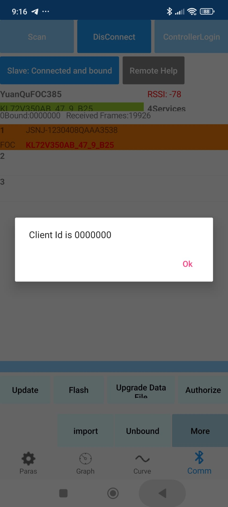

Plötzlich verbindet sich die App wieder mit dem Controller, aber ich kann nichts ändern.
Und wenn ich auf Unbound gehe, zeigt es mir das.
Macht bloß kein Update!!!

Die gleiche Meldung kommt bei mir auch.
Wird der Controller jetzt auch nur noch als Slave angezeigt?
Hattest du die App zuvor deinstalliert oder einfach die neue runtergeladen.
Ich hatte erst deinstalliert und vorher das unbound vergessen.
