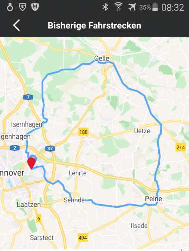

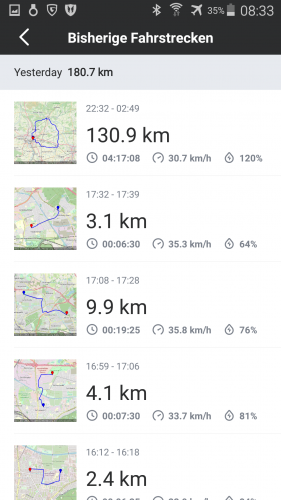

Also, morgens noch ein paar Erledigungen mit dem Roller erledigt und nachmittags beide Akkus aufgeladen. Abend ging es dann bei ca. 18° 15% Stadt + 85% Landstrasse los. Tagsüber hatte ich mir wegen dem Verkehr das so nicht zugetraut. Gefahren so zwischen 29 und 32 km/h. Wollte mal sehen wie weit ich bei dieser ( etwas über Mofageschwindigkeit ) Geschwindigkeit komme.
eigendlich wollte ich noch bis Braunschweig............... aber seid ca. 18 Std wach hatte ich es doch gelassen
Tagesgesamtfahrtstecke<br />Nachtfahrt 130,9 km
Nachtfahrt 130,9 km
In Sehnde ( ca. 110 km bis hierhin zurückgelegt bei 50% Akku Akkuverbrauch ) hatte ich die Nase voll gehabt und bin mit Vollgas ( 52 km/h laut Tacho ) den Rest nach Haus gefahren. Da merkt man erst wie schnell man mit 50 km/h ist anstatt ( 29 - 32 km/h )ist . Also, mit dem Roller schaffe ich dann 200 Km am Stück. Also fast Hannover - Ockertalsperre und zurück bei Nacht.

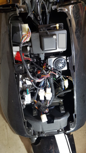

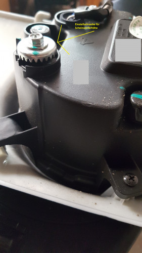

am WE hab ich mal vorn in meinem NIU reingeschaut. Wollte mal wieder einen Blick riskieren.
Scheinwerfer Einstellschraube für Höhe und Tiefe
schaut noch sehr ordentlich aus. Hätte das schlimmer vermutet

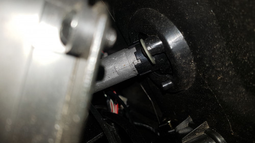

Das Zündschloss jedenfalls sieht sauber aus von aussen

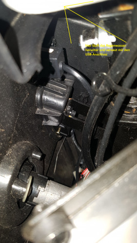

da oben an der Kante läuft das Regenwasser herunter und innen ander Verkleidung in den Fussraum. Solande der Roller steht kann ich ein Plastiksack rüberziehen ( würg ) . Aber während der Fahrt säuft es ab. Nicht bis zuende gedacht. Schade
Naja bald kommt das schlechte Wetter und ich werde die Sache mal in Angriff nehmen so wie auch der Halter für die Wetterschutzscheibe. Mein Händler bekommt seid Monaten nicht das Ersatzteil damit die Wetterschutzscheibe wieder angebaut werden kann. Werde mal in den Baumarkt gehen müssen und da mal nach was ausschau halten um einen Träger zu erstellen.
