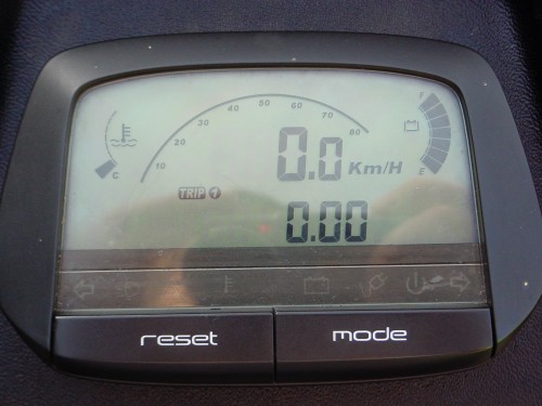

Modus 1
Modus 1
Modus 1 zeigt unten den Stand vom Tageskilometerzähler 1 an. Mit längerem Druck auf den reset-Knopf kann genullt werden. Auch Modus 4 und 5 hängen am Tageskilometerzähler 1 mit dran.

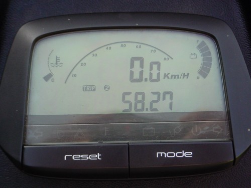

Modus 2
Modus 2
Modus 2 zeigt unten den Stand vom Tageskilometerzähler 2 an. Mit längerem Druck auf den reset-Knopf kann auch dieser separat genullt werden.

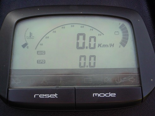

Modus 4
Modus 4
Modus 4 zeigt die seit dem letzten Reset gefahrene Durchschnitssgeschwindigkeit an. Mit Modus 1 Reset wird dieser Wert gelöscht.

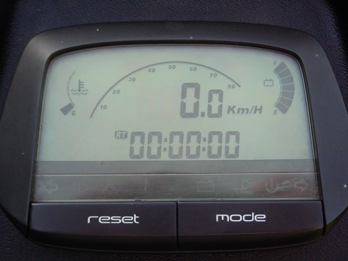

Modus 5
Modus 5
Modus 5 zeigt die seit dem letzten Reset angefallenen Betriebsstunden an. Mit Modus 1 Reset wird dieser Wert ebenfalls gelöscht.

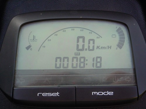

Modus 6
Modus 6
Modus 6 zeigt die gesamt angefallenen Betriebsstunden an. Ist ebenfalls nicht direkt nullbar.

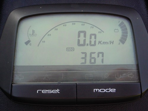

Modus 8
Modus 8
Modus 8 ist ohne separate Batteriespannungsanzeige einer der wichtigsten während dem Fahren.
Unten gibt es noch einige Warnleuchten, von links nach rechts: Blinker links (grün), Fernlicht (blau), Warnleuchte Motortemperatur (rot), Kontrolllampe Batterie (gelb, keine Ahnung, was die anzeigen soll?), Kontrolllampe Laden (roter Stecker, das ist auch die Diagnoselampe für so Sachen wie Motorüberhitzung, Batterietemperatur zu niedrig oder zu hoch (Staun :o ), Batterie leer oder Batterie wird geladen) und Blinker rechts (grün).
