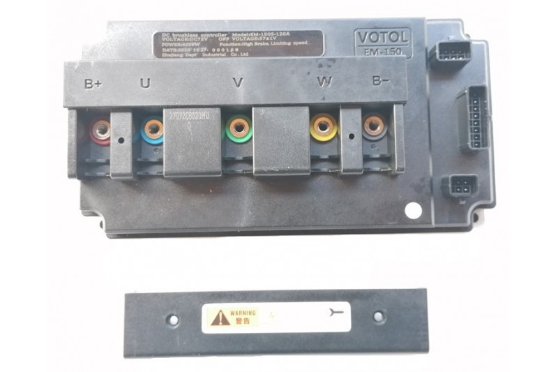

Hast Du abchecken können, dass Du auch tatsächlich einen Fardriver-Controller drin hast?
Weil: es gibt nämlich auch E-Odin 2.0 Modelle (nicht viele, aber es gibt sie), die den Votol-Controller verbaut haben:
Bei der Votol-Version ist jedoch leider nix mit Reku-freischalten :-(.
