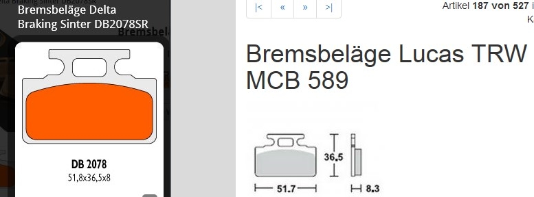

OK, Danke. Dachte nur, weil wenn Du den Link anklickst, siehst Du das die TRW in x=1.7mm und in der Höhe h=1.5mm grösser sind als die Maße auf deinem Foto. Hinzu kommt ja, dass Du die Delta hast und nicht die TRW. Ich denke, wenn die passen sollten, nehme ich die TRW.

Schau hier, oben liegen die Delta, darunter die Original UNU :

xinoip hat geschrieben:Schau hier, oben liegen die Delta, darunter die Original UNU :...
Danke Dir noch einmal-> der Tipp mit den Delta oder TRW-Belägen ist echt Gold wert.
