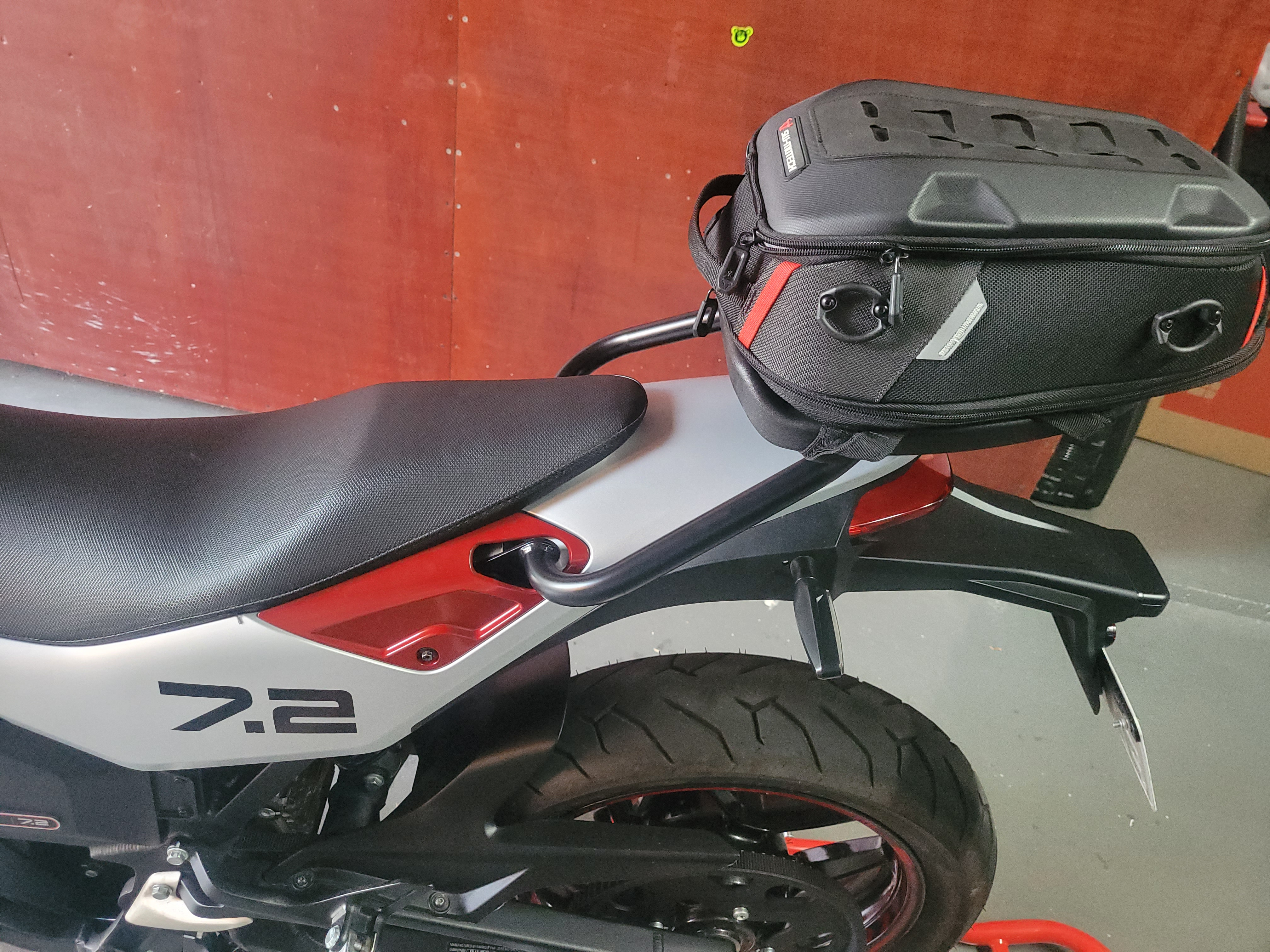

Verfasst: Mo 29. Aug 2022, 16:59
von Scout7
Mal Gepäckträger montieren. Sind nur 4 Schrauben

Verfasst: Mo 29. Aug 2022, 18:12
von 6ffm70
Thomas, gibt es eine Mutter für die dreieckige Aussparung im Rahmen im linken Loch des Trägers?

Verfasst: Mo 29. Aug 2022, 18:29
von MEroller
Was ist das rote, das mit Kabelbindern am Träger festgemacht ist? Das sieht irgendwie nach Kunst aus :D

Verfasst: Mo 29. Aug 2022, 19:31
von Scout7
Der Träger ist an der Sitzbankschraube und vorne im Rahmendreieck mit jeweils M8 er Schrauben fest im Dreieck noch mit einer Mutter. Die Aussparungen auch vorne sind schon im Kotflügel.
Das rote sind die Verkleidungsteile aus Metall die extra mitgeliefert werden. Die muss man vorher einfädeln. Nachher bekommt man sie nicht mehr übers Rohr.
Mit der Tasche geht die Optik. Das Topcase sieht aber dann riesig aus.

Verfasst: Mo 29. Aug 2022, 19:54
von MEroller
Ein Topcase ist nicht dazu da, Schönheitspreise zu gewinnen, sondern PRAKTISCH zu sein :lol: Wegen der Schönheit kann man sie ja auch schnell abbauen, wenn man's gerade nicht praktisch braucht :lol:
Ah ja, die Seitenverkleidungen waren das rote. Bei der alten S etc. reicht es, den Sitz zu entfernen. Dessen Schrauben gehören dort zu den vier Befestgiungsschrauben vom Träger. Der Sitz verdeckt die vorderen.
