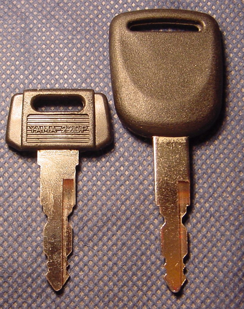

Hier noch was für alle, die einen kompakteren Schlüssel suchen statt den riesigen lumpigen China-Blechschlüsseln, von denen bei meinem Roller gar deren 4 im Lieferumfang waren (aus gutem Grund...). Da der erste Schlüsseldienst keinen passenden Rohling fand und auch der zweite einen Großteil seines mehrere m² großen Fundus ca. 10 Minuten lang durchsuchen musste, bis er was passendes fand, gibt es hier jetzt das Ergebnis der Suche:
Links: Altuna JMA YAMA-22D.P    Rechts: Original-Blech mit VIEL Plastik
Der neue Schlüssel ist um knackige 22,5mm kürzer und aus gescheitem Stahl. Jetzt funktioniert auch die Roller-Abstiegsart ganz gut, ohne beim Fuß über die Mittelkonsole drüberlupfen am Schlüssel hängen zu bleiben. Wobei ich zugeben muss, dass ich inzwischen eher in Motorradmanier sowohl auf- als auch absteige.

Die Rohlinge würden mich auch interessieren.
Meine Schlüssel sind auch schon krumm, beim Öffnen des Sattelfaches
braucht man mehr Kraft als für die "Zündung" (man hat immer den Autojargon/Verbrenner im Kopf...)
Vielleicht kennt jemand eine Bezugsquelle?

rr-1701 hat geschrieben:Die Rohlinge würden mich auch interessieren.
Einfach zum Schlüsseldienst Deines Vertrauens gehen, z.B. in großen Supermärkten mit drin. Die haben mit solchen Rohlingen ihre sämtlichen Wände bepflastert.
