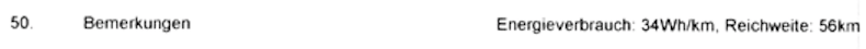

noch was zur reichweite... was auch immer in der werbung steht, also bis zu 75 km bei personen bis 45 kg und nur bergab.
bei mir sind es bis jetzt 50-55 km. das steht auch so im schein, der eg-übereinstimmungsbescheinigung:
