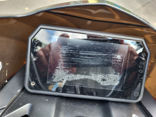

Hi, kann mir wer sagen oder zeigen, wie man das Display abbauen/reinigen kann, da ich Feuchtigkeit im Display habe und es daher immer wieder beschlägt.
Display
Display
