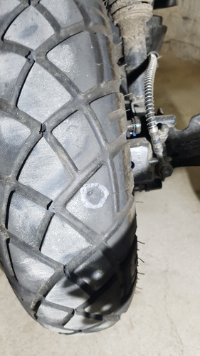

Heute mal was neues..............
zwei mal innerhalb von 6 Monaten.......... dachte zuerst nur ein Stein und die Luft kommt woanders raus ( werde mir mal Leckfinder kaufen ) . Nö, beim leichten reindrücken viel der Nagelrest in den Reifen. Von 2,3 Bar auf 0,8 Bar innerhalb von ca. 6 Std. im Stand und am Fahren. Das ging leider nicht mehr.

Was isn das für ein Reifen?
Re: NIU N-Pro Erfahrungen...
Verfasst: So 24. Apr 2022, 14:44
von Bodo 1800
Heidenau K58 S+M
