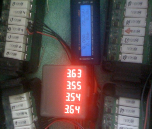

Wir haben jetzt gute 3000 km damit gefahren. Ohne BMS oder Schnickschnack. Der Original-Lader arbeitet
bravourös bis 72,4V.
Hierbei fallen die einzelnen Zellen bis auf max. 3,64V. Ideal ohne Balancer. (3,59/3,61) lt. Lipopower.
Okay, die geforderten 3,7V/2,1A von Alfred habe ich nicht. Aber die 3,60/1,5A machen auch ihren Job bei einem
guten Lader. Bei jeder 10. Ladung oder so, mache ich die externen Balancer mal ran. Aber viel arbeiten bis
73V brauchen sie nicht. Alle fast im Gleichlauf.
Ladung mit Original-Lader bis 72,4V<br />Keine Zelle rutscht über 3,64V<br />3,64V ist die maximale Spannung bei einigen Zellen
Ich denke mit dieser Lösung kann ich sehr gut leben. Ohne BMS. Der Roller fährt wie ein Uhrwerk. Fahren, Laden, Fahren......

Nach der Winterpause und dem TÜV habe ich die 60AH Zellen wieder einmal balanciert. Im Normalfall wird
der Thunder ja mit dem boardeigenen Lader geladen. Der schaltet zwar bei 72,7V ab, das sind dann 3,635V je Zelle.
Ich kann mit den PQKabeln und der Digitalanzeige extern die Zellspannungen prüfen.
Trotzdem beende ich die Ladung wenn möglich etwas früher bevor die Digis das Blinken einstellen.
Ich nenne es stressfreies Laden.
Heute bei der Ladung mit dem KP-Lader 73V/0,8AH und externen Balancern war kein wirkliches Driften erkennbar.
Alle Lastwidderstände werden gleichzeitig leicht warm und der KP-Lader schaltet auf grün. Also alles in Ordnung.
Ein Alltagstaugliches-Fahrzeug von Erider.
