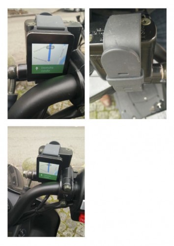

ich hab heute mal meine ungenutzte LG Watch (Android Smartwatch) an meinem Unu
festgemacht. Funktioniert sehr gut als kleines Navi (Smartphone gleichzeitig in der Jacke).
Passt genau an dieses Kästchen der rechten Bremse, lässt sich mit dem Armband leicht anbringen und
wieder abnehmen. Klemmt nix ein, passt perfekt (s. Fotos).
Lediglich der Bildschirm geht immer mal wieder in den Stromsparmodus, beim nächsten Schlagloch oder
Erschütterung springt der Bildschirm aber wieder an. :)
