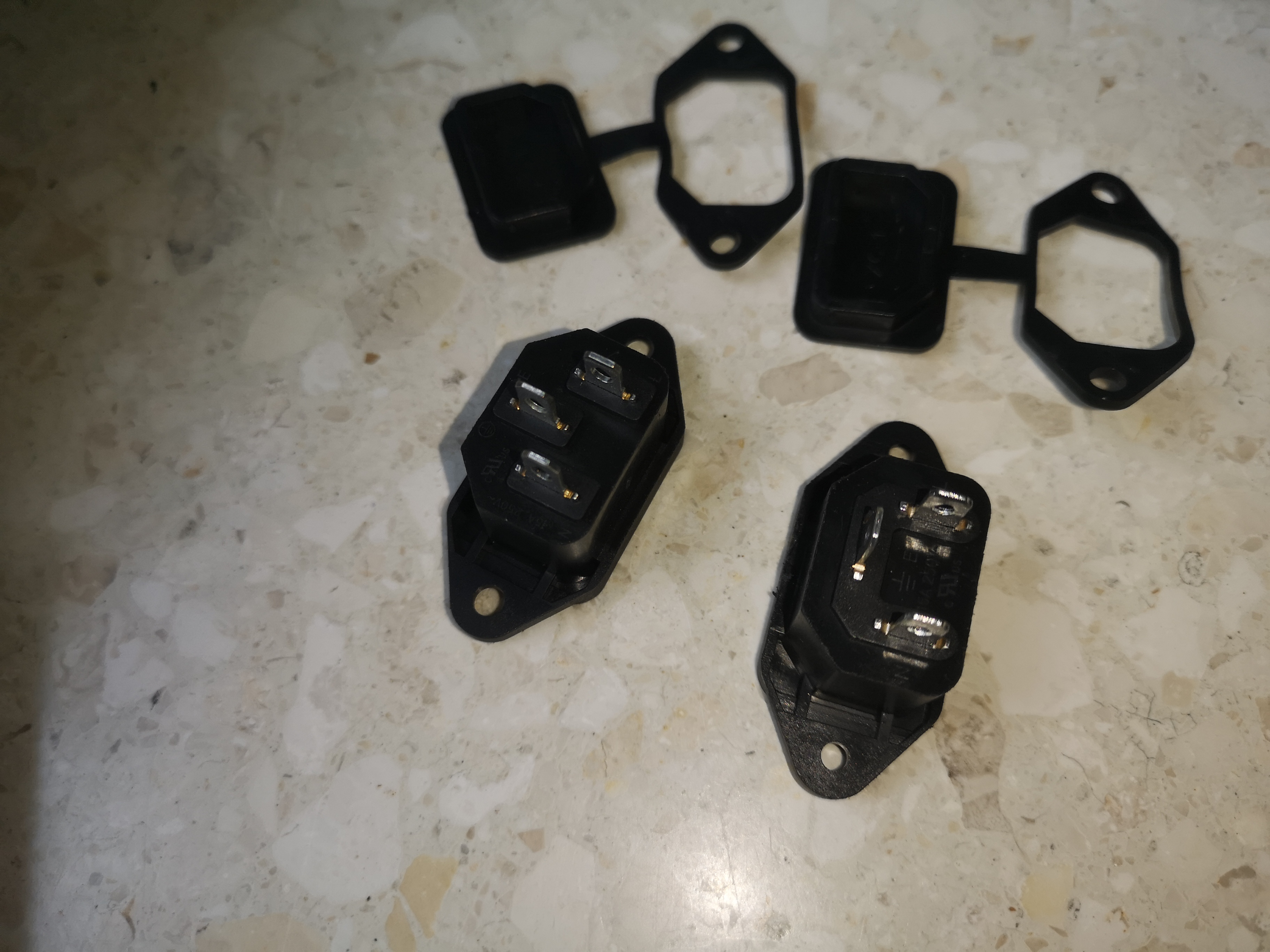

Pulpataro hat geschrieben: So 14. Sep 2025, 11:19 Selbst die 10mm² dürften da nicht passen. Hast Du da etwas Litzen gekürzt?
Das weiß ich leider nicht mehr. Vielleicht habe ich 6mm2 genommen, das reicht für das kurze Stück sicher auch.
So sehen meine Buchsen aus:

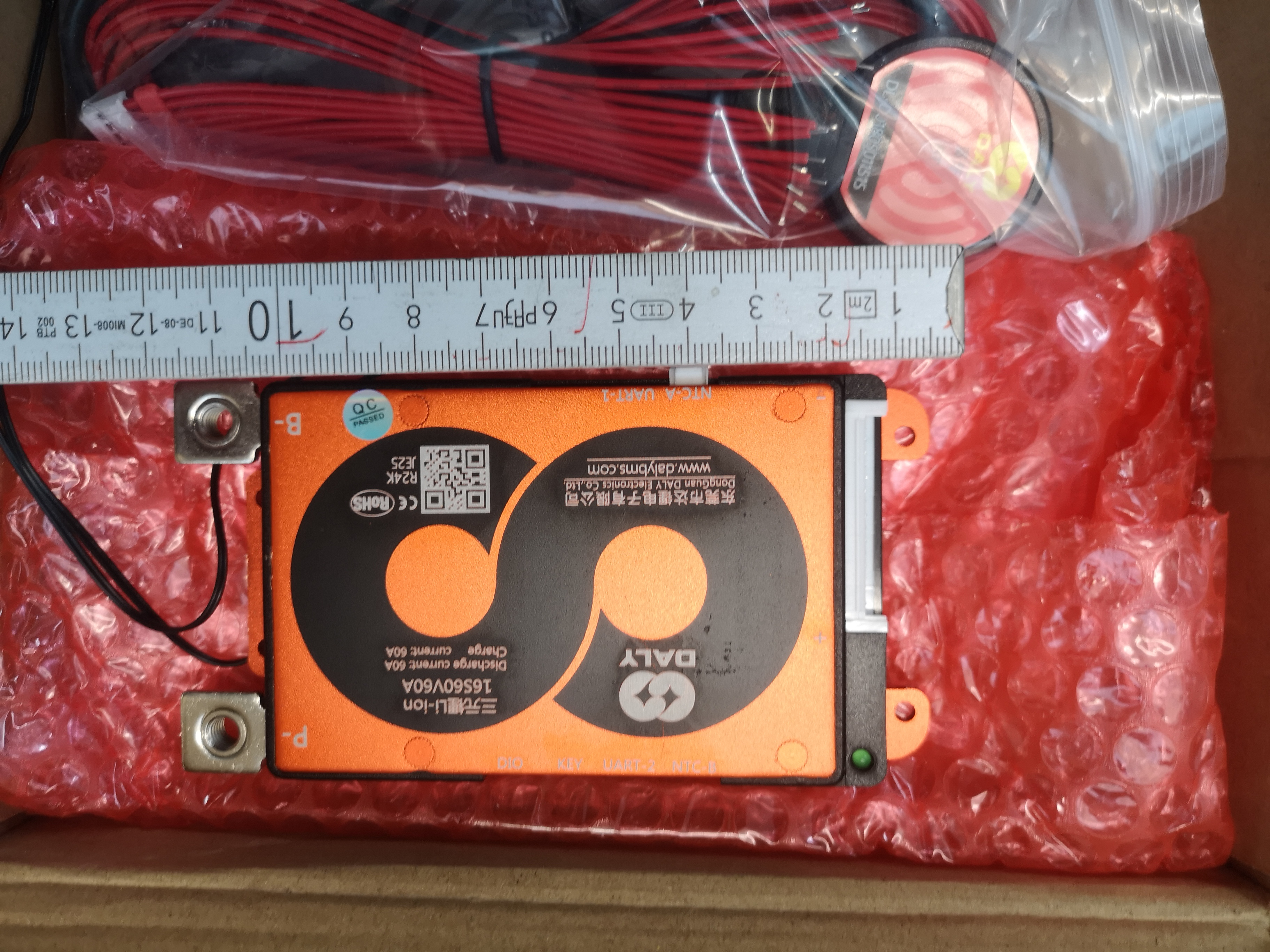

Das BMS-Problem kann man lösen, indem man ein anderes einbaut. Die Daly-BMS sind common port. Dann spart man sich die zweite Buchse oder den Adapter oder schaltet die zweite Buchse parallel.
Hier das neueste Daly mit aktivem Balancing:
Aber ein einfaches mit Bluetooth geht auch:
Die in fertigen Akkus eingebauten sind deutlich billiger. Wenn Fertigakku mit BMS, dann mit Bluetooth, weil man die Kontrolle hat.

OK, habe jetzt noch einen Kaltgerätestecker bei mir gefunden und eingebaut.
Als Kabel hatte ich mal ein 10 mm² nehmen wollen. No Chance, den würde ich am Chogori nicht
vernünftig/halbwegs sicher befestigen können. Bin dann tatsächlich auf 6 mm² runter gegangen.
Wenn ich das mit dem ab Werk verbauten Kabel vergleiche, ist das nicht dünner. Denke mal die
haben beim Hersteller 4mm² verbaut. So auch der Eindruck nach der ersten Fahrt. die Kabel am
Adapter sind nicht so warm geworden wie die der Batterie.

towo hat geschrieben: Di 16. Sep 2025, 17:50 sollte mich wohl lieber nach einem Akku mit einem 50A BMS umsehen oder sehe ich das falsch?
Meiner Erinnerung nach hat @raqu den 40 Ah (=Kapazität in Ampérestunden) mit 50A BMS. 20A macht keinen Sinn.
Wenn der Motor mit 3.000 Watt angegeben ist, kommt er bei der mittleren Spannung eines 17s-Akkus von 62,9V auf fast 50A (Leistung W : Spannung V = Stromstärke A).
Am besten ein BMS mit Bluetooth. Dann kannst du die App mal während des Beschleunigungsvorgangs mitlaufen lassen (wenn die Straße ganz frei ist:).
So lässt sich abschätzen, ob das BMS an seine Grenze kommt.
@Pulpataro verhandelt grade mit einem chinesischen Anbieter, welches BMS in seinen Zweitakku kommen soll. Dabei ist die BT-Funktion mit herausgesprungen.
