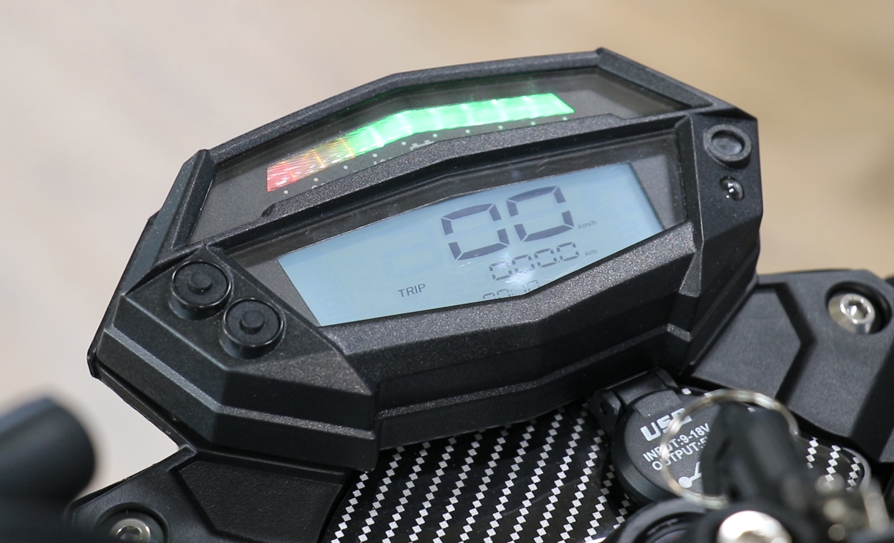

4. Picture of cockpit / speedometer: see attachment. (Hier wollte ich ein Bild vom Tacho, ist im Anhang)
Tacho Bravo GLE
Tacho Bravo GLE
