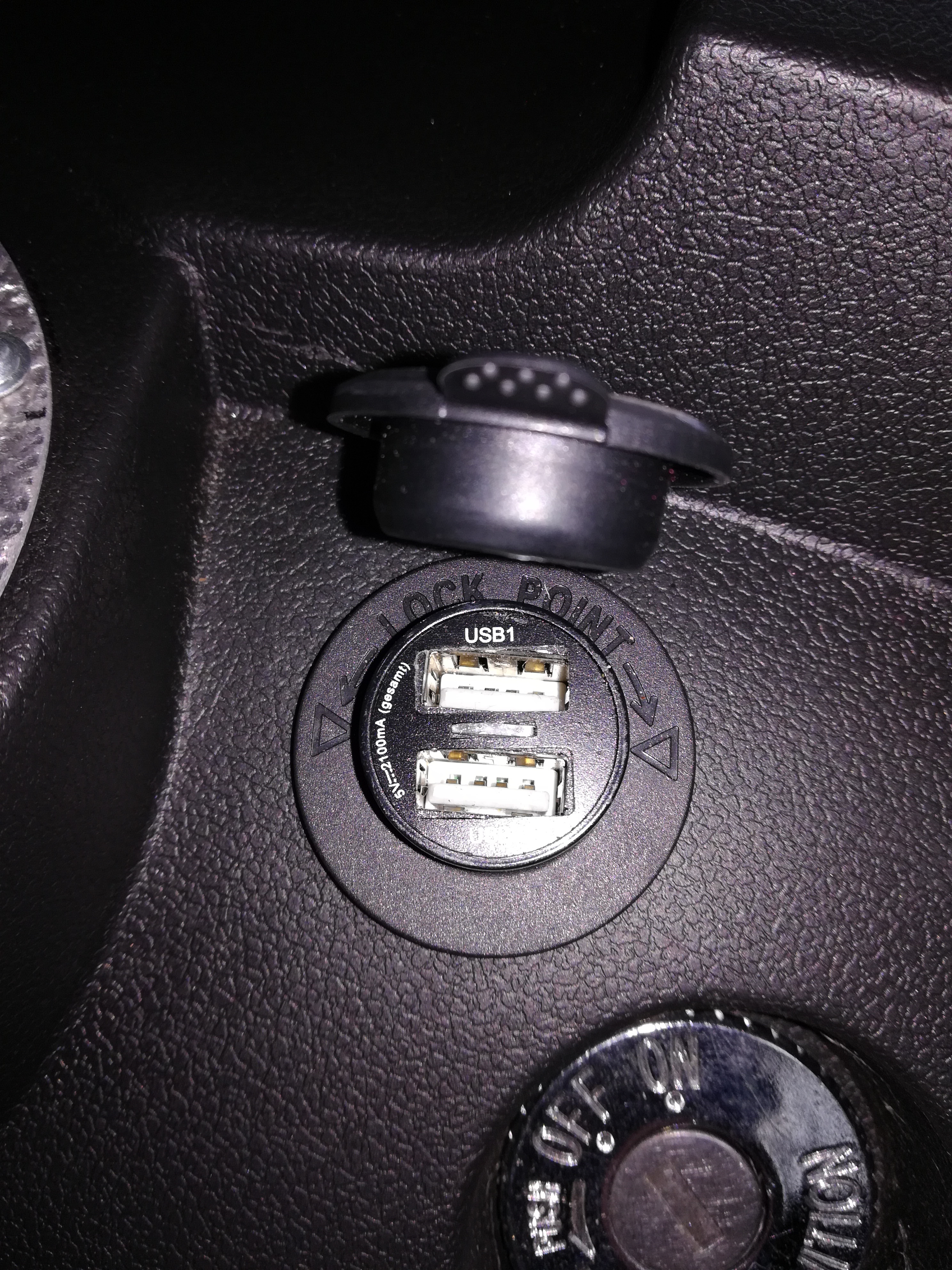

Hier möchte ich meine neue Kabinenrollerheizung mit 250 Watt vorstellen. Nachdem die serienmäßig verbaute Heizung defekt war, habe ich diese ausgebaut (Laut Typenschild: 72 Volt 1000 Watt). Die Schläuche zu den Lüfterdüsen ebenfalls.
Das Anschlußkabel des alten Heizelementes mit 72 Volt habe ich seitlich zwischen Armaturenbrett und Karosserieverkleidung in den Innenraum verlegt. Die Innenverkleidung mit Lautsprecher hat einen Blindstopfen, dort habe ich obige Leitung ausgeführt.
Dann habe ich einen DC-DC Converter von 72 auf 12 Volt (Ausgang 360 Watt, 30 A) im Innenraum an dieser Innenverkleidung samt Verteilerdose und Sicherungen (jeweils für Heizung 40A und eine neue 12 Volt-Steckdose mit 5 A (bei der Gelegenheit neben Zündschloss montiert) montiert.
Den Heizlüfter habe ich oben an der A-Säule/Verkleidung montiert. Die Leitung konnte ich sehr gut hinter der Verkleidung nach unten führen. Ich kann die Heizung mit den bereits vorhandenen Schaltern bedienen.
Im Sommer und bei kühlerem Wetter strömt durch die beiden Heizungsdüsen im Armaturenbrett kalte Außenluft zur Frontscheibe. Somit hat man keine Probleme mit Beschlag.
Im Winter lege ich Siliconmatten auf die Düsen, somit sind sie geschlossen. Wenn es nicht regnet, kann ich für kurze Zeit mit geöffneten Seitenfenstern fahren (ist nicht unangenehm) und die Scheiben sind frei. Bei Frost oder bei Regen/hohe Luftfeuchtigkeit kann ich den Lüfter betreiben, ohne dass meine Reichweite zu sehr beeinträchtigt wird.
Die Lenkerverkleidung habe ich entfernt, das Loch zur Gabel verkleinert und mit einem Tuch abgedeckt, so dass viel weniger Außenluft eindringt.
Natürlich kann der 250 Watt Heizer den Kabinenroller nicht aufheizen, aber es geht mir um die Frontscheibe. Ich fahre im Winter dick angezogen mit einer Decke über die Beine, Handschuhe und eine heizbare Sitzauflage. Das ist für mein Empfinden (sehr kälteempfindlich) ziemlich erträglich, wenn man 30 Minuten fährt.
Der Heizer gibt am Warmluftaustritt (Abstand 2 cm) ca. 50 Grad warme Luft ab.
