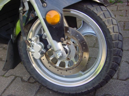

OK, ist zwar ein bisschen extreme Reifenbelastung, aber was man mit der Montiermaschine oder gar Montiereisen von Hand so mit dem Reifen anstellt ist auch nicht von schlechten Eltern :twisted:
Bin auf jeden Fall sehr zufrieden mit der ersten Druckkontrolle heute Abend: Verlustig ging bislang noch nichts, wohl auch dank der Montagepaste :D
Und das frische, kurze gerade Ventil vorn ist um Lichtjahre besser nutzbar als das bisherige abgebogene, sowohl beim Aufstecken und Fixieren des Druckanschlusses als auch beim wieder lösen und abziehen.
Das neue, per Klarlack geschützte Vorderrad glänzt so schön, dass die angerostete Bremsscheibe samt Schrauben fast ein bisschen unpassend aussehen :oops:
Rechts oben ist die eine Hälfte der notwendigen Bleigewichte zu sehen...
Die (noch) schön aussehende Achsmutter hat vor Aufschieben der Gummischutzhülle wie bei Alfreds GK noch eine Fetthülle bekommen zwecks Korrosionsschutz, denn die Originalmutter sah schon fürchterlich mitgenommen aus...
