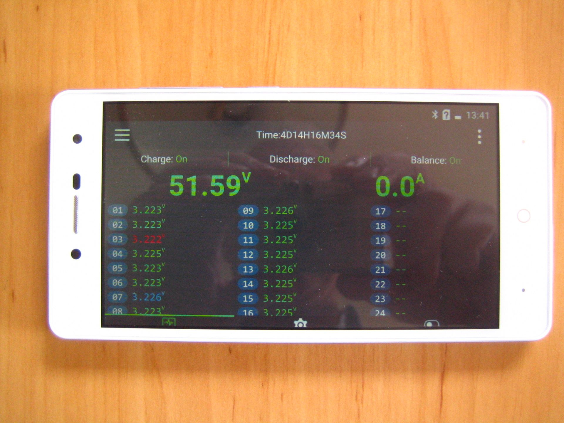

Bild1: Cells Voltage & Cell wire Resistance.

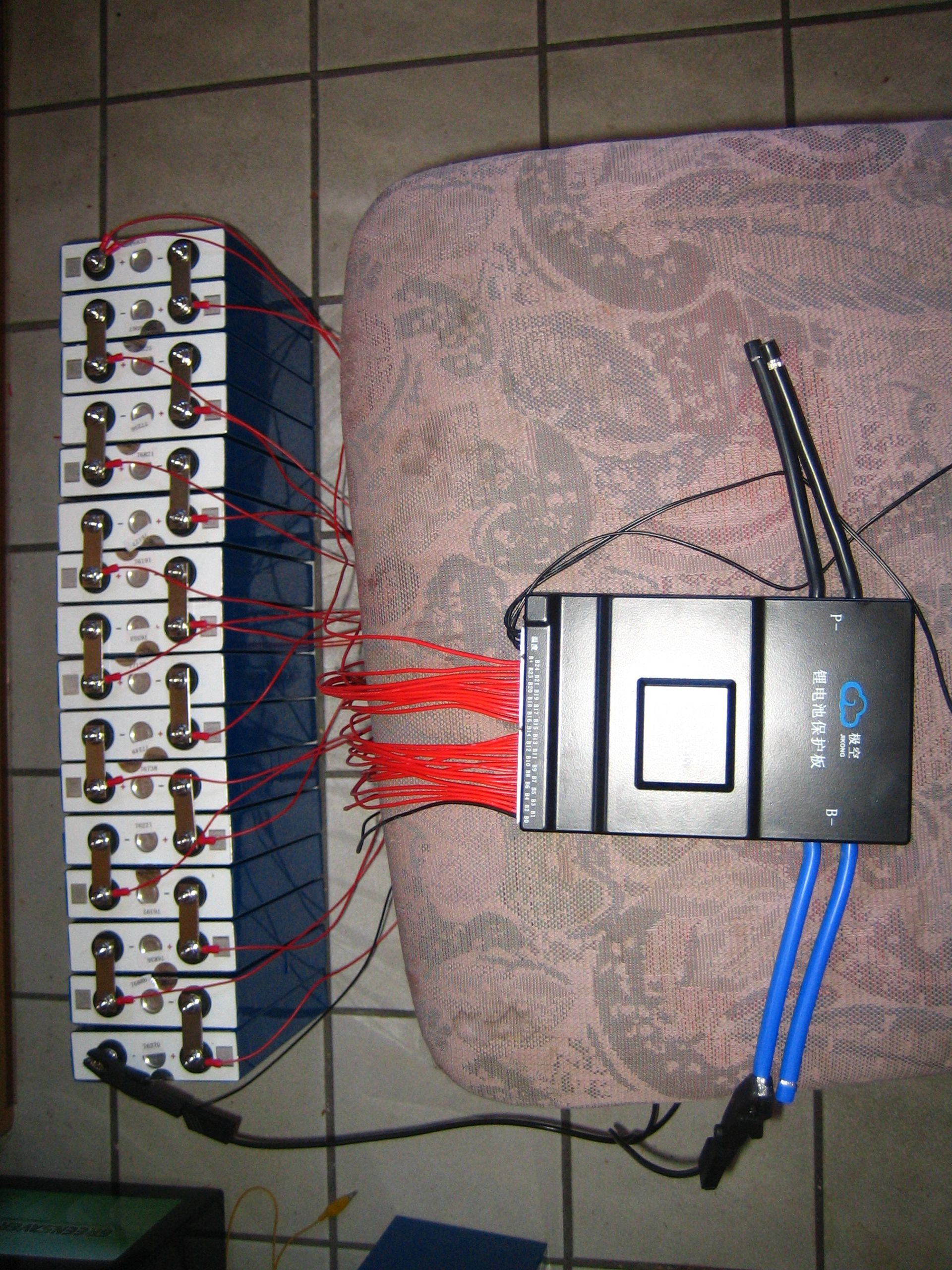

Bild3:

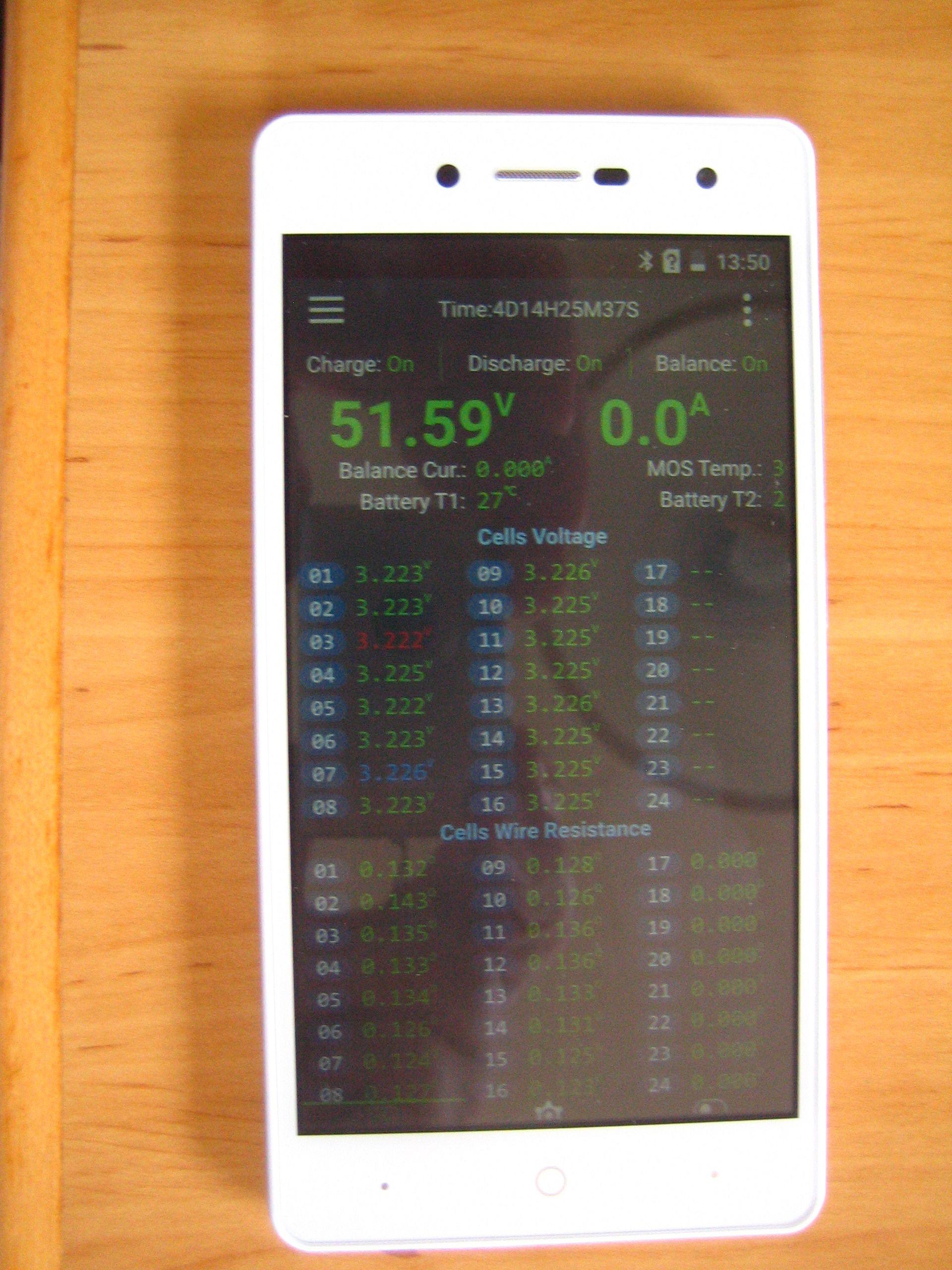

Bild4: Etwas gescrollt

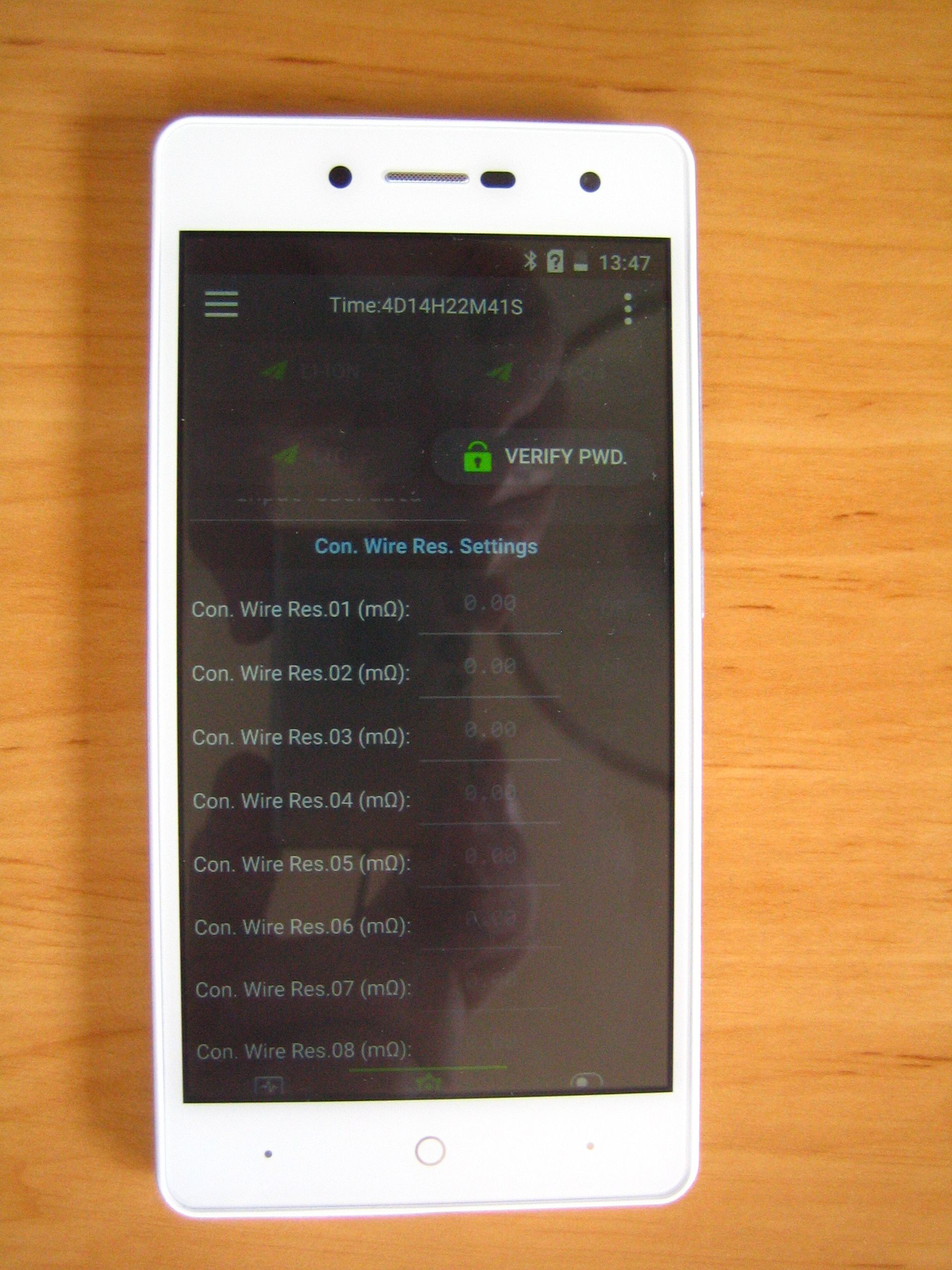

Bild6: Con. Wire Res. Settings
Gestern war ich auf der Suche nach 1,28V. Das Smartphone sagte 51,59V; das Voltmeter und Laborladegerät 52,87. Die 1. Vermutung war, dass die 1,28V über B- und P- dickes blaues und schwarzes Kabel abfallen. Auch bei 5,2A Ladestrom fallen nur wenige mV über den LeistungsMosFets ( 0V Diode) ab.
Im Smartphone werden die Einzelspannungen im Schnitt 0,080V zu gering angezeigt. Da muß ich wohl doch noch etwas im Advance Settings Bereich machen.

Mit Calibrating Volt kann man die gemessene Gesamtspannung vom guten Voltmeter eingeben. Plus 1,28V ergibt in der Anzeige plus 80mV pro Einzelzelle. Mit meiner Parametrierung bin ich eigentlich fertig. Das JK-BMS kommt demnächst in meinen 120er E-Max. Mit den Basic Settings werde ich auskommen:
