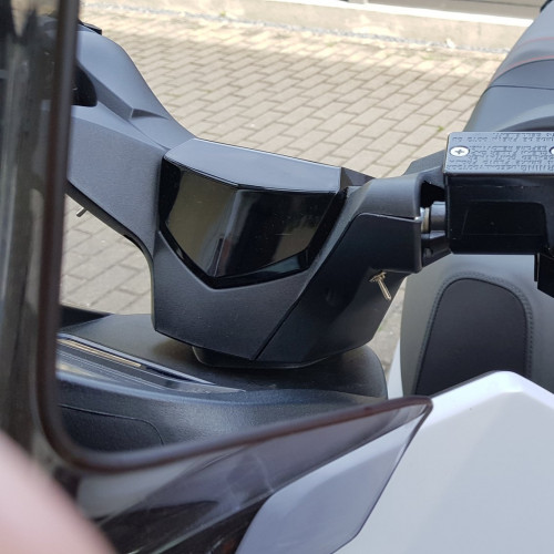

Mein MCP1525 ist inzwischen auch "im Zulauf", ich bin sehr gespannt auf die Erkenntnisse, die mir der Roller in diesen und weiteren Punkten liefern wird. Erst mal habe ich eine ganz analoge Lösung gewählt: links und rechts in die Unterseite der Lenkerverkleidung wurden zwei Kipptaster/schalter appliziert: der Schalter mit Mittelstellung und einem empirisch ermittelten Widerstand von 12k (27k waren doch zu wenig und der Piepser während der Fahrt nicht mehr wahrnehmbar) erlaubt "laut-aus-leise" des Piepsers - einfach und mit der linken Hand zu erfühlen, sonst kaum zu sehen, wassergeschützt (Regen kann nicht in die Schalter laufen). Die Umschaltmöglichkeiten sind jetzt "nervt-aus-hörbar".
Der Taster auf der anderen Seite steuert einen vom Bordnetz gespeisten Rademacher-Unterputzsender (funktioniert also nicht wenn der Roller abgestellt vor der Tür steht), mit dem ich mein Garagentor öffnen und schließen kann. Drei Stunden Schrauben, Überlegen, Löten, Kabel und Schalter aus dem Fundus, dazu noch ein umgelöter 12-V-USB-Wandler und ein versteckt verlegtes Ladekabel für das notorisch schwächelnde Händi. Damit sind die dringlichsten Dinger erst mal erledigt.
