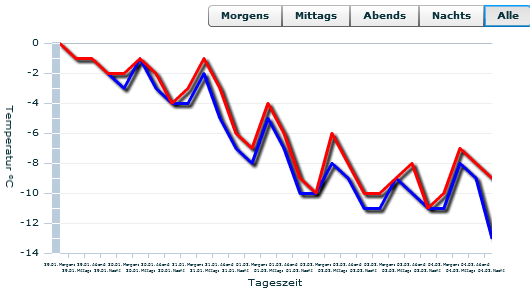

Nächste Woche wird wohl richtig heftig, mit bis zu -9°C nachts. Da werde ich wohl erstmals die 10kWh/100km-Latte reißen, und zwar deutlich (bisherige Zeitschaltuhr-Programmierung ergibt 3,53kWh Heizenergie für diese Woche...). Aber solange ich noch fahren KANN bin ich zufrieden. Kann aber sein, dass ich spätestens in der zweiten Wochenhälfte den Roller tagsüber in der Werktsattgarage bei der Arbeit parke, so dass der Akku nicht zu sehr auskühlt und ich dann womöglich nicht mehr heimkomme :roll:
Vom 29.1. morgens bis runter zum 4.2. Nachts. Blau min, rot max Temperaturen
Die Kältewette mit meiner Batterie / Roller geht also in eine entscheidende Phase, wobei die Batterie jetzt morgens einen Vorteil hat mit der Heizung, den ich so nicht habe :lol:
