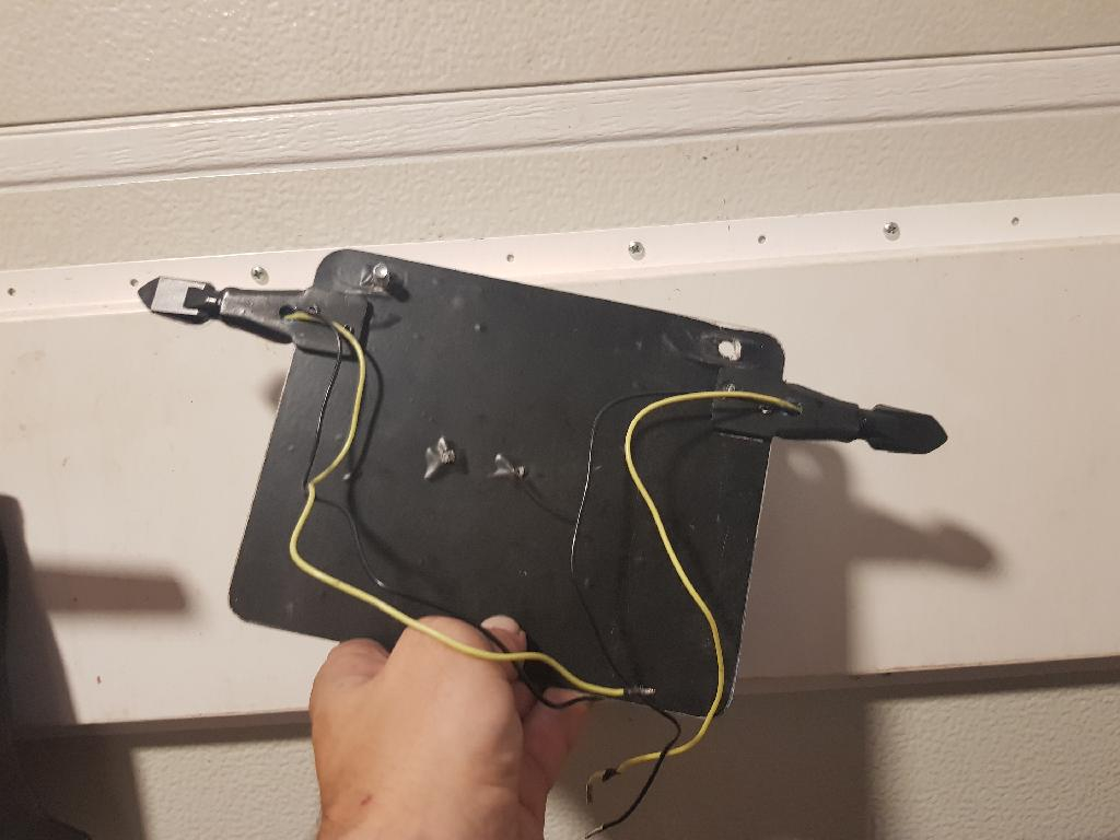

2 kleine halter die mit einer oder 2 schrauben am nr schild halter befestigt werden
zeit zum basteln hab ich ja urlaub und 2te woche nur regen

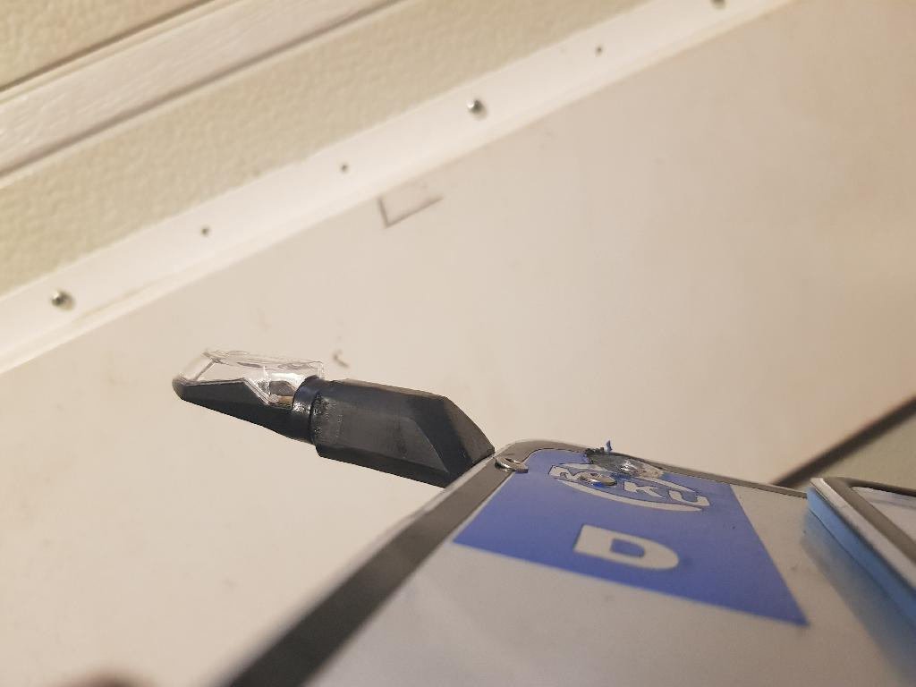

nur noch feinspachteln, feilen, lackieren, montieren

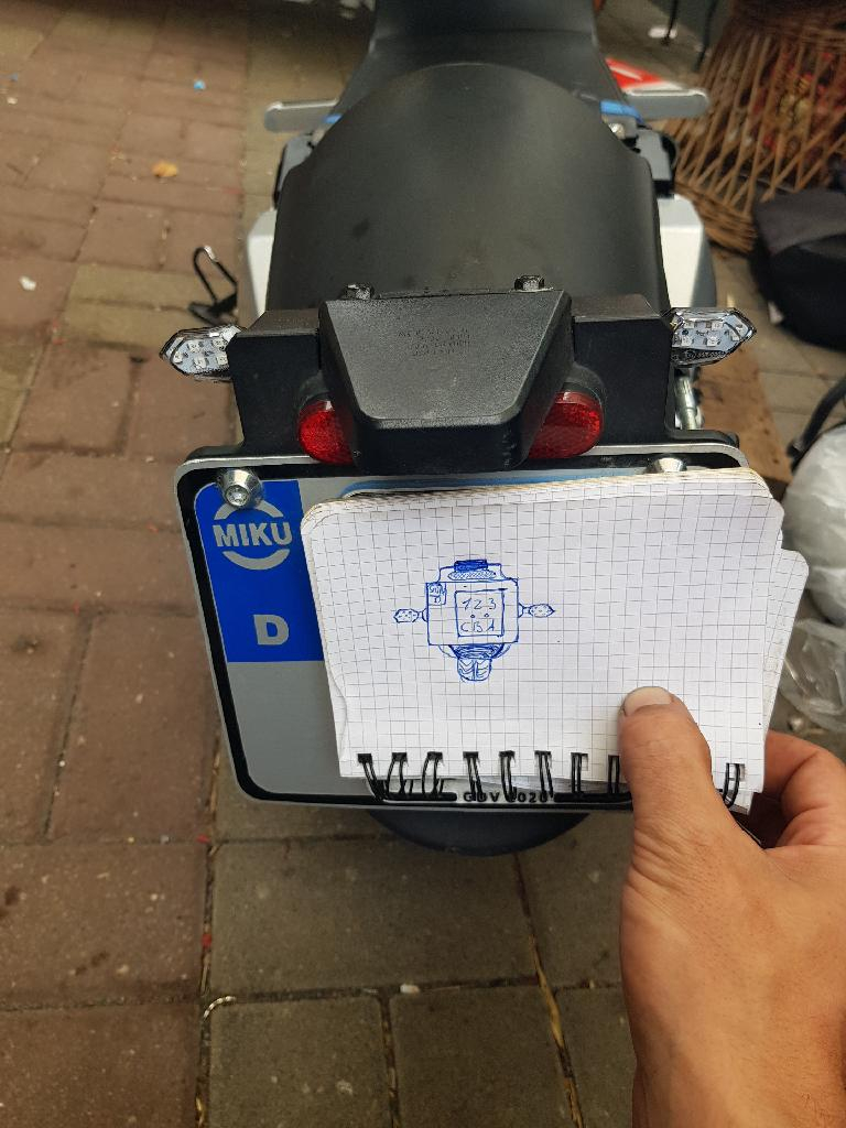

fertig.
nur noch montieren 8-)

jetzt kann ich eigentlich auch einen neuen nr schild halter bauen .
der klotz oben ohne blinker sieht fehl am platz aus .
ich ghlaube das nächste foto kommt erst wen das problem gelöst ist.

endlich fertig
Das ergebnis ist 10 mal besser als ich erwartet hätte .
Ich bin wieder verliebt
