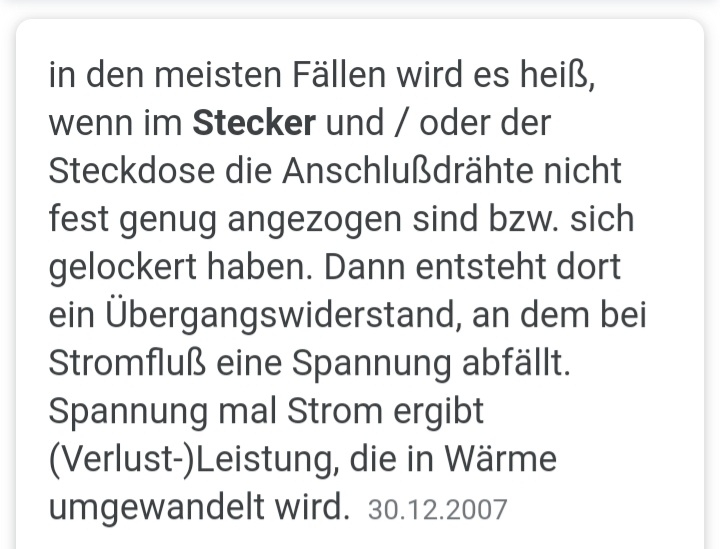

Die Erwärmungen von Stecker und Buchse bei der CUx sind auf schlechte Kontaktgabe der Steckkontakte selbst zurückzuführen. Dies kann der Benutzer nur beeinflussen, indem er die Kontaktflächen stets sauber hält und ggf. unterstützende Mittel (ElectroLube oder eben auch notfalls (!) WD40) einsetzt.
Ich kann nur wiederholen: Seit der regelmäßigen Nutzung von Elektrolube (ca 1x im Monat bedarfsweise ein winziges Tröpfchen je Kontakt verteilt) hatte ich praktisch überhaupt keine Erwärmungsprobleme mehr - die Stifte wurden kaum wärmer als das Kabel selbst, maximal 30 Grad.
Prinzipiell stimmt natürlich, dass bei schlechter Kontaktgabe - wodurch auch immer - enorme Hitze entstehen kann. Der thermische worst-case tritt auf, wenn Übergangswiderstand und Last gleich groß sind - dann verteilt sich die halbe Nennlast auf Verbraucher und Kontaktstelle - im Falle eines Haushaltswasserkochers von nominell 2000 Watt also 500 Watt auf die Steckdose und 500 W auf den Wasserkocher.
Im Falle der CUx wird der Motorcontroller den Dienst vermutlich spätestens irgendwo um 50 Volt den Dienst einstellen. Aber selbst bei einer kontaktbedingtem Verlust von "nur" 5 Volt bei 40 Ampere (Volllast-Fahrt der CUx) entstehen dort - 200 Watt. Jeder, der schon einmal einen richtig heißen Lötkolben in der Hand hatte, weiß vermutlich auch, was man in Plastik damit anrichten kann. Und für die Schadbilder würde schon ein 20-Watt-Lötkolben reichen.
