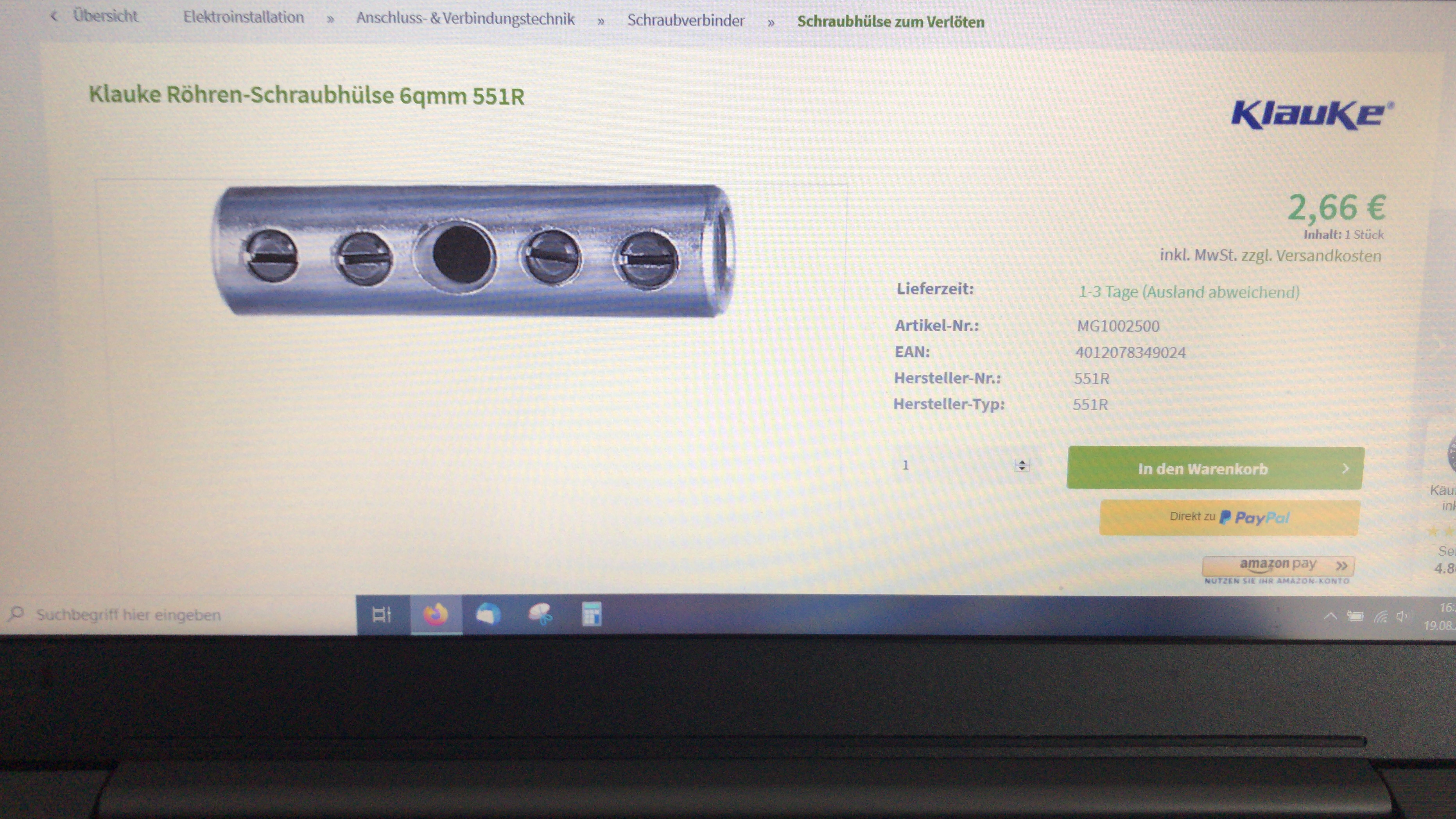

Ah Stoßverbinder alles klaro.
Den unisolierten dann mit Isolierband gut einwickeln und fertig?
Die 15aH Akkus haben alle nur 30A max. Entladestrom. Da wäre jetzt nicht gut vermutlich ja?
Muss ein 50A sein

Erst einmal crimpen, pressen (Crimpzange, Presszange) dann isolieren. Gibt auch isolierte Stossverbinder und der 72V 20Ah Akku mit dem 50A BMS paßt schon.

So was dann?!
