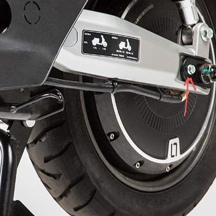

sentry3 hat geschrieben: So 27. Dez 2020, 01:07
- Mechanisch macht es einen immensen Unterschied, ob die Motorbefestigung Momente in einer Drehrichtung abzuleiten hat oder ob es wechsende Momente in beide Drehrichtungen gibt. Insbesondere die Befestigung am restlichen Gewinde der mit 2 Abflachungen geschliffenen Motorwelle ist bei den Standardbefestigungen nicht spielfrei, die Achsmuttern lösen sich bei starken Bremsmomenten auch unter Einsatz von Loctite und Federringen.
Das ist wohl wahr. Bei meinem Roller würde bei der letzten Inspektion eine gebrochene Schraube (s. Abbildung) entdeckt. Soweit ich verstehe, ist diese gerade für den Gegenmoment beim Bremsen oder Beschleunigen verantwortlich (wenn ich unrecht habe, bitte korrigiert mich).
Anmerkung: mein Roller hat die Rekuperation.
- 20201227_124338.jpg (151.42 KiB) 2301 mal betrachtet

von MEroller
Das auf dem Bild ist besagte Drehmomentstütze, welche ich aktiv gegen die Motorwelle verdreht anschrauben musste zur Spiel-Eliminierung.
Wenn diese Schraube Bei Deiner Super Soco gerissen ist kann dies 3 mögliche Ursachen haben:
1. Motorwellenschrauben waren nicht fest, die Drehmomentstütze hat die volle Wucht von beschleunigen oder Reku abbekommen
2. Die Schraube wurde zu fest angezogen, ist dann durch die Belastung im Betrieb vollends gerissen
3. Die Schraube war minderer Qualität als für diese Anwendung notwendig

von Student
MEroller hat geschrieben: So 27. Dez 2020, 13:10
Danke für die ausführliche Information.
Ich denke, ich habe den Roller bis auf den Limit belastet.
