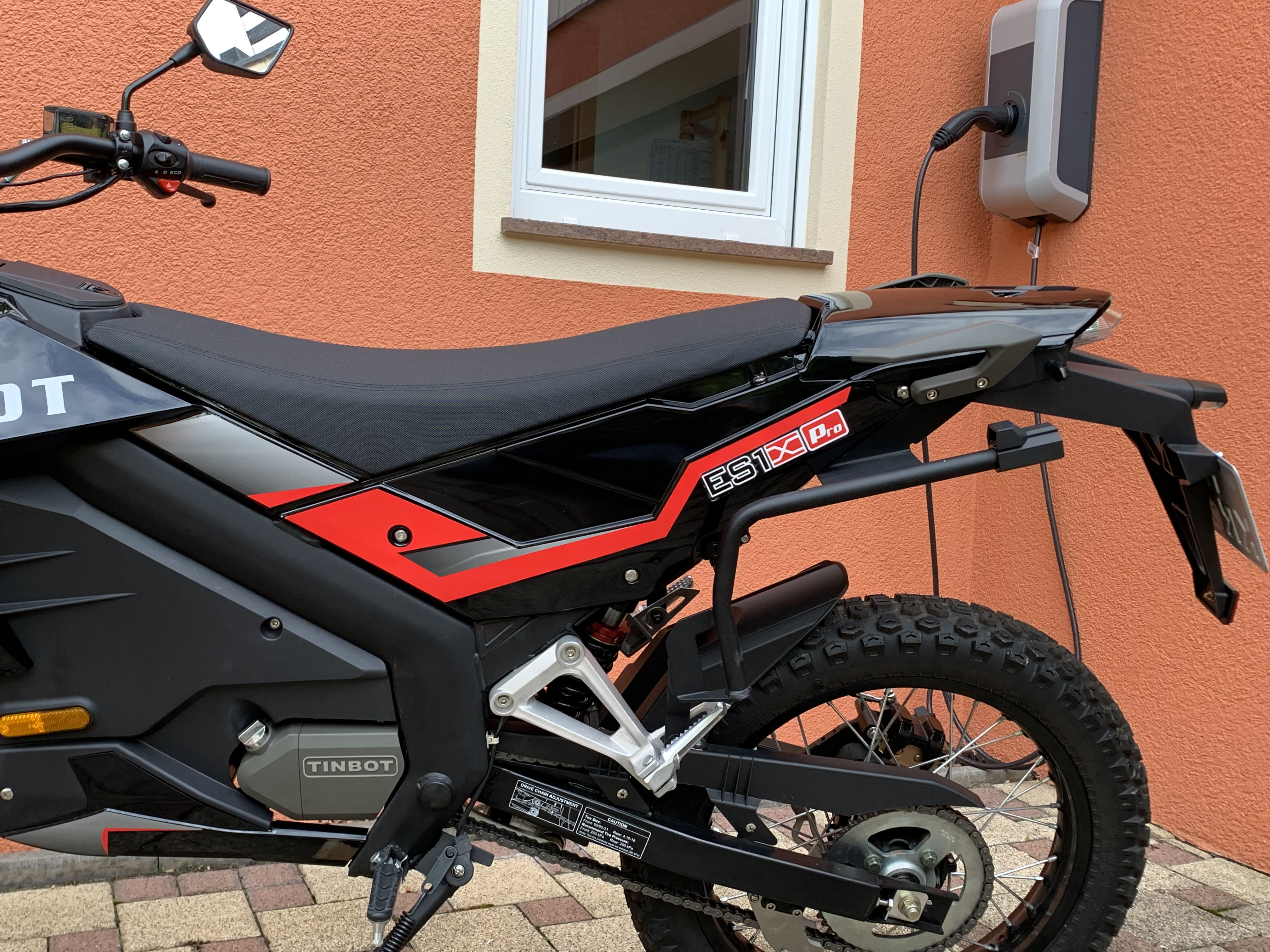

Da ich durch Glück und Zufall 2 originale, ungebrauchte Akkus aus einer Werkstattauflösung für einen Witzpreis ergattern konnte,
habe ich mich mit dem Akku-Box-Transport beschäftigt.
Nach einiger Bilder-Recherche habe ich eine Lösung gefunden, welche nur geringe Anpassungen am Halter und Verkleidungsunterkante erfordert.
Blinker und Schlüssel müssen dabei auch kürzer. Akkus passen rein, eben so, ohne Rutschen.
Re: Tinbot Li-IonenAkku extern nutzen
Verfasst: Mi 20. Okt 2021, 13:27
von Goggl
Sieht sehr gut aus ! Gut gemacht !
