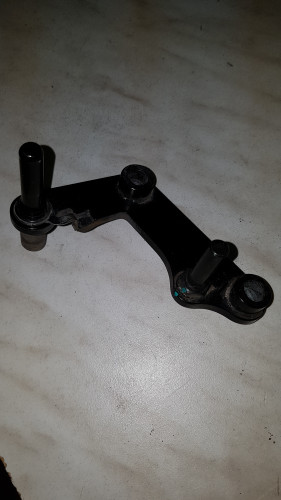

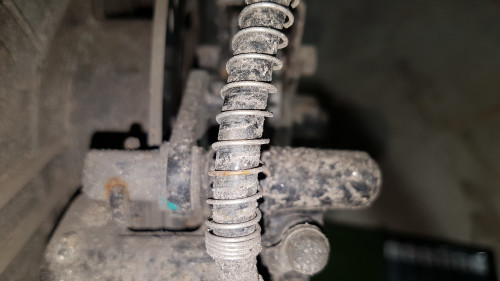

hab da so ein Problem mit der Hinterradbremse bei meinem NIU NQI PRO gehabt. Vor ungefähr 2 Monaten wurde es in beiden Bremsbehältern etwas leerer. Naja, dann mal bald etwas Bremsflüssigkeit auffüllen / erneuern und gut ist. Leider stellte ich auch fest das die Hinterradbremse nicht mehr hart zupackte sondern schon etwas weicher wurde. Also vorn und hinten beide Bremsen nachgesehen. ALLES SOWEIT SO GUT MIT DER bELAGSTÄRKE. Dachte schon das die Bremsschläuche schrott sind ( und ja es gibt bessere ) war aber von aussen nichts zusehen . Vor 2 Tagen kam es auch ca. 3 Kilometer länge zu 2 schweren Bremsungen mit Sozius. Alles gut. Nach ca. 1 km wurde der Roller immer langsamer im Anzug. Hm, rechts ran und schon bemerkte ich das die hintere Bremsscheibe heiß war . Würg. Also nachgesehen und festgestellt das die Bremsbacken sich verkeilt hatten und schief abgefahren waren. Schraubendreher rausgeholt und die Backen auseinander gedrückt. Dann etwas vorsichtiger zurückgefahren. Ab in den Keller und die Bremse auseinandergeschraubt. Vom Schwimmsattel die beiden Bolzen waren trocken. Da kann man sich nur noch anden Kopf fassen. Also alles sauber gemacht mit Bremsenreiniger und den Bremssattel wieder in Gang gesetzt. Die Beläge sind naturlich hin. Habe schon neue bestellt. Werde demnächst vorn auch auseinander nehmen und nachsehen ob die auch trocken sind die Bolzen. Eigendlich ist es auch kein Wunder das die Bremsbeläge hinten ( innenseite ) stark abgnutzt sind weil ja immer eine leichte Grundreibung vorhanden ist. Und das nach ca. 10.500 km. Schde das es so gelaufen ist.

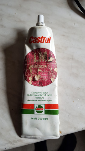

Das Fett hab ich seid ca. 35 Jahren im Keller habs mir für meinen Golf damals gekauft ( Radlager )
Die Gummimanchetten waren ordenlich drauf gestzt worden
Trocken die beiden Bolzen
Wenn die Bremsbeläge da sind werd ich den Bremssattel komplett säubern. Auch die Feder / Spange werd dann mal gereinigt.
