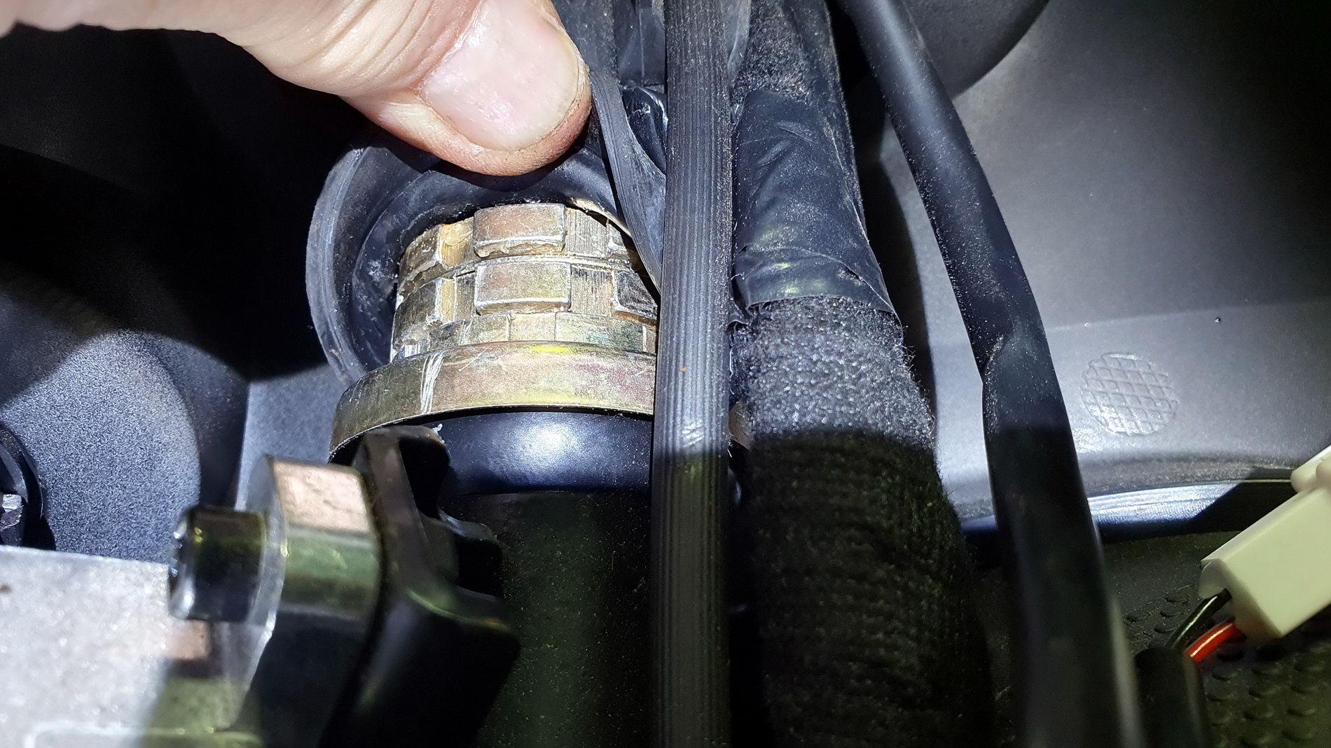

ich hatte das beschriebene Knacken beim Bremsen an der Vorderachse auch und bin mal meiner Vermutung: "zu lasch angezogenes Lenkkopflager" nachgegangen.
Nach dem Abbau der vorderen Verkleidung (6 Schrauben auf Fahrerseite und 3 Schrauben hinter HORWIN Schild vorne) kommt man, nach dem Hochdrücken des Gummischutzes, an die drei Schraubringe.
Die oberen beiden Sicherungsringe mit Hakenschlüssel oder großem Schraubenzieher/Hammer lösen und den unteren Ring 1-2 cm strammer anziehen. Bei mir ging das sehr schwer und nur mit großem Schraubenzieher und Hammer! WICHTIG: die Lenkung muss leichtgängig bleiben und darf nicht klemmen !!!
dann die oberen beiden Sicherungsringe wieder anziehen und die Gummikappe darüber stülpen.
Jetzt noch die Verkleidung wieder anbauen und: Fertig ;o))
Bei mir hat es funktioniert und das Knacken ist beseitigt !!

Du kannst das auch gut im Stand prüfen. Vorderbremse fest anziehen und ruckartig den Lenker mit Kraft nach vorne unten drücken und sofort wieder loslassen (natürlich NICHT die Bremse).
Dann knackt es, oder eben nicht.
Nochmal der Hinweis, dass der untere Ring ziemlich fest sein kann (WICHTIG: Lenkung muss leichtgängig bleiben) und es gibt eine Blechsicherung am 2./3. Ring !!
Insgesamt eine schöne Arbeit ohne große Überraschungen.
Viel Erfolg
