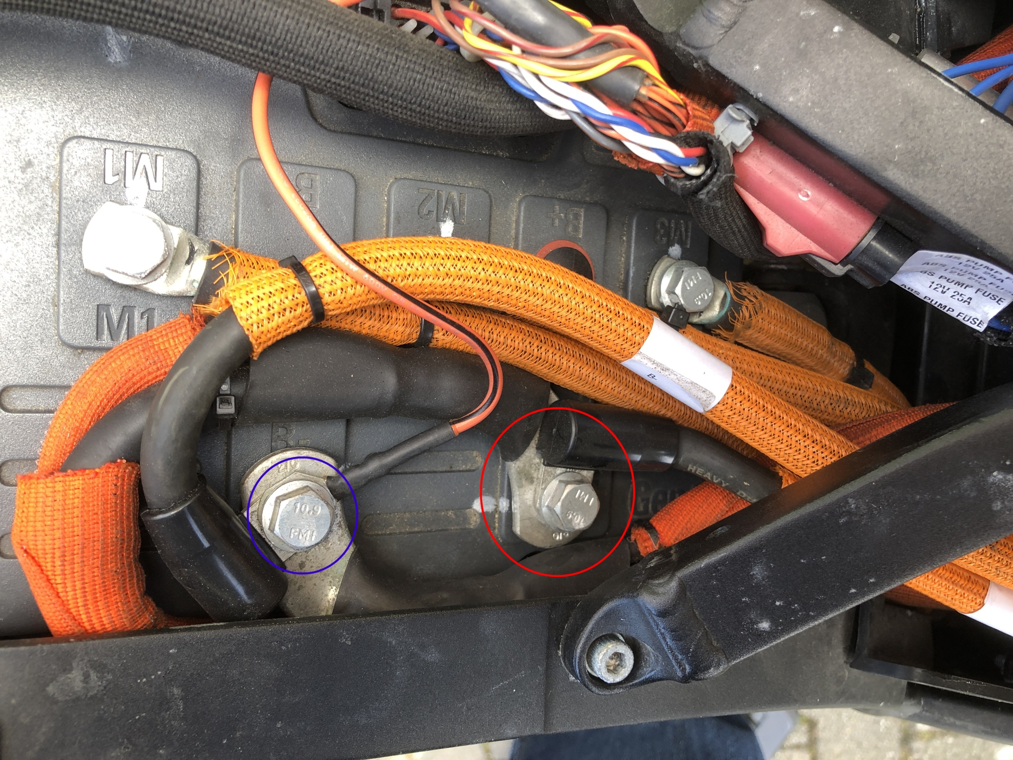

Mei, bin ich froh um diese zwei Videos! Habe jetzt gerade den Sitz unten gehabt, um den Festsitz der je zwei Plus- und Minuskabel am Controller zu "controllieren":
Minus und die drei Phasen waren schön fest, aber PLUS hat einige Winkelgrade an nachziehen erfordert :shock:
War noch weit von lose, hatte sich aber definitiv etwas gelockert.
Daher mein klarer Aufruf an alle Zerofahrer mit PowerTank oder ChargeTank: Bitte überprüft unbedingt Eure Plus- und Minusanschlüsse am Controller und zieht die Schrauben bei Bedarf nach!
Und natürlich vorher die Spannungsfreiheit sicherstellen und bei Bedarf mit einer 230V Glühlampe eventuell vorhandene Restladung in den Eingangskondensatoren abbauen!
Bei meinem "falsch" herum eingebauten Controller die blau (Minus) und rot (Plus) umkringelte Schrauben:
Was mir ÜBERHAUPT nicht gefällt ist das überkreuzen der Kabel meiner zwei Batterien, ZF3.3 Minus kreuzt ZF7.2 Plus, und ZF3.3 Plus kreuzt ZF7.2 Minus! Ich muss da noch unbedingt mehr Isolation dazwischen packen!

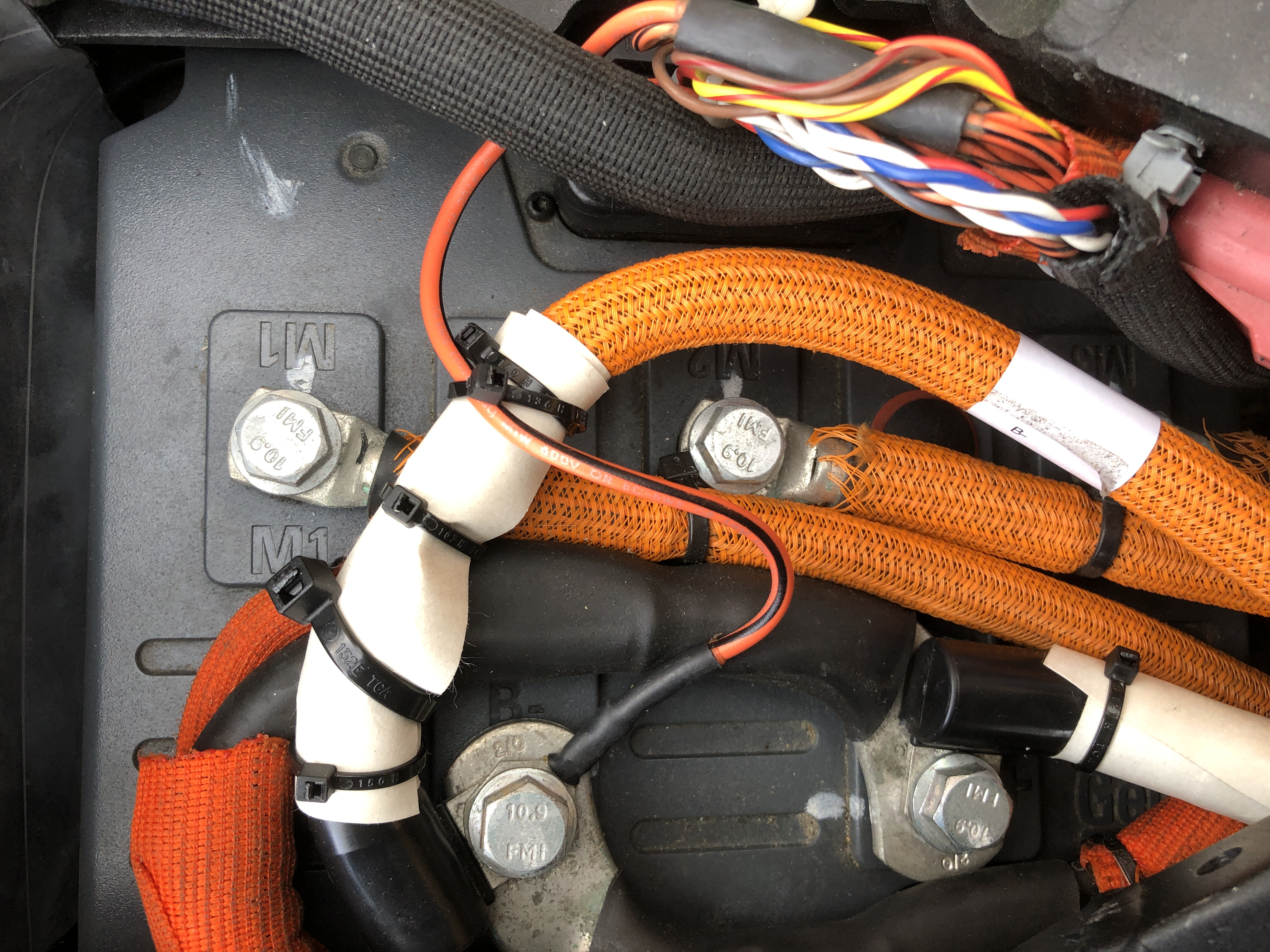

Heute habe ich die Feuergefahr bei meiner Zero erst mal gebannt! Wie nötig das war zeigt sich an den Druckstellen, die sich schon gebildet hatten, jeweils rot umkreist:
Vorher natürlich die Spannungsfreiheit an den Controller Polen gemessen: zwischen den Polen 0V, aber zwischen je einem Pol und dem Rahmen um 1V! Iso-Fehler - ick hör dir trappsen :roll: Auch wenn die Zero beim Test nach dem Isolieren wieder 0000 Fehler angezeigt hat...
Vorteil für mich als Entwickler im Bereich Traktionsbatterien - wir hatten auf Arbeit noch einen Rest Nomex 410 in 250µm Stärke, ein Isolierpapier aus Aramidfasern (auch unter dem Markennamen Kevlar bekannt). Es fühlt sich an wie Pergamentpaier :D Ist natürlich massiver overkill für die Zero Anwendung, mit einer Durchschlagsfestigkeit von 33 kV/mm. Bei 0,25mm also noch 8250V :lol:
Mit einem kleinen Streifen davon habe ich also die Lücken zwischen orangenem Schutzstrumpf und Rinkabelschuh an den PowerTank-Kabeln umwickelt, mit Kabelbindern an dem Kabel selbst festgemacht, und die Kreuzungsstelle mit dem gegenpoligen Kabel von der Hauptbatterie festgezurrt, so dass keine Relativbewegung mehr zwischen den Kabeln erfolgen kann. Erst mal die Gesamtübersicht:
Dann etwas näher ran:
Nach vorn fotografiert das Pluskabel vom PowerTank mit der neuen Aramid-Rüstung:
Ist schon ein fürchterliches Kabelgewurstel unterm Sitz - kein Wunder, wenn es da hie und da mal brennt, wenn dort keine sorgfältige Verlegung erfolgt und womöglich nicht genug angezogene Polschrauben dazukommen...
