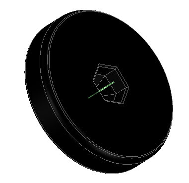

Re: CE 04 Styling, Tuning, Modifikationen
Verfasst: Di 17. Mai 2022, 21:59
von Norbert
Moin,
der erste Entwurf anbei. Ein 3D-PDF. Geht mit vielen alternativen Readern nicht und man muss das freigeben, dann in das Dokument klicken, damit man was sieht.
Das wäre eine minimalistische Lösung, ich hoffe man bekommt den Vierkant in das M8 so reingewürgt. Der Inbus ist 8mm.
Erster Druck aus PETG, das glänzt, die Stirnfläche wird aber matt sein (Druckbett).
Mal sehen, wie das wird.
Gruß,
Norbert
