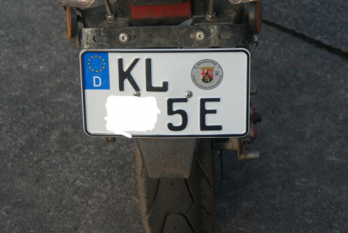

Ja es gibt auch an Rollern/Motorrädern aus China solche Roststellen. Beweis, meine Wuxi M3:
Akkufach
Akkufach
Das ist das Akkufach vor Einbau des neuen Akkus. Man sieht die Roststellen innerhalb des Faches (vermutlich nicht gute, undichte Schweissnähte?).
Sonst hätte es im alten Akku nicht 1/4 L Wasser (nach F.Demmer) gegeben...?
Weitere Roststellen?
Kennzeichenhalter
Kennzeichenhalter
Oberhalb des Kennzeichens, der Querrahmen (an dem die seitlichen Reflektoren angebracht sind)
musste ich selbst entrosten, neu lackieren und die Schrauben alle gegen welche in V2A austauschen.
Für das Kennzeichen auch!
Fuss der Standstrebe...wird langsam rostig an der Unterseite
Schrauben der Befestigungen der Fussrasten....
Naja und das alles nach fast 7700 Km und knapp 3 Jahren
