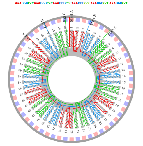

der Motor hat drei Hall-Schalter (für jede der drei Wechselstrom-Phasen), die dem Motor-Controller melden, wann die Permanentmagnet-Platten ihrer Polung (je 30 Platten mit Nordpol- im Wechsel mit 30 Platten in Südpol-Ausrichtung) innen in der Radnabe bei ihnen vorbei kommen. Der Controller passt die Wechselstrom-Sinus-Frequenz an diesen Takt an: schnellerer Takt (also bei Drehzahlanstieg) höhere Sinus-Frequenz. So kann das Fahrzeug dann auch noch weiter beschleunigen, wenn die elektromagnetische Frequenz syncron zur mechanischen Frequenz der Pol-Paar-Bewegung gehalten wird. Das rotierende Magnetfeld wird durch die Motorgeometrie so erzeugt, dass die Permanetmagnete ständig hinterhergezogen werden. Ich glaube, es sind 54 Elektromagnet-Spulen im Bosch-Motor, die an 60 Magneten "zerren", wenn Strom fließt.
Die Idee den Takt künstlich zu halbieren, wird bei so einer Ansteuerung aus meiner Sicht nicht erfolgreich im Sinne von "schneller" sein. Dann läuft ja nichts mehr syncron. Der Motor würde so getaktet, als würden 15 Pol-Paare umlaufen und nicht 30.
Ich denke, dass es seinen Grund hat, dass der Anbieter, die genannte Gerätekombination verkauft und keine technisch einfachere Lösung gefunden hat.
Bei einem Pedelec mit Mittelmotor ist das etwas Anderes. Da läuft die Ansteuerung im Motor vollkommen unabhängig von der Raddrehzahl und der gleiche Motor wird für große und kleine Räder sowie große und kleine Gänge der Übersetzung immer anhand des Sensors am Rad abgeregelt, wenn diese den 25 km/h-Wert überschritten hat.
Hier im Roller ist es aber der Motortakt selbst, der zur Abregelung des Stroms bei 45 km/h führt und das eledigt der Controller bei dem RPM-Wert, der dort programmiert ist (um 521 RPM).

Der Controller steuert die 3 Phasen an -> an den jeweiligen Phasen hängen im Motor jeweils mehrere Spulen, die die dazugehörigen Magnete anziehen. Das ganze immer schön im fließenden Übergang zur nächsten Phase. Soweit so gut. Irgendwann ist die maximal eingestellte Drehzahl erreicht und der Controller erhöht ab da nicht mehr die Frequenz. Dieser Wert ist fest programmiert und wird gesteuert von dem Prozessor, der im Controller verbaut ist. Ich gehe infach mal blauäugig davon aus, dass der Prozessor die aktuelle Drehzahl sich von einem der Hall-Sensoren ableitet.
Wenn dann die von mir erwähnte Manipulation (nur an diesem einem Hall-Sensor) erst ab einer bestimmten Drehzahl eingreift -> also Hall-Sensor gibt ein Signal, aber dieses wird nun bei diesem Durchlauf unterdrückt und somit auch der Strom für diese Phase (keine Leistung), dann läuft der Motor weiter durch die Eigenbewegung nach und die nächsten beiden Sensoren greifen dann ein und geben normal ihre Signale und diese Phasen bekommen normal Strom (voll Lotte).

Nein das wird leider nicht funktionieren... sobald du deine Schaltung aktivierst die Hallsensoren zu beeinflussen wird der Motor den Sync verlieren.
Der Motor ist ein Brushless DC (BLDC) Motor wie @didithekit schön dargestellt hat. Der Typ wird auch Synchronmotor genannt, das Drehfeld ist synchron mit der Bewegung (Ansteuerung Spulenstrom). Sobald das Drehfeld durch Manipulation der Hallgeber verändert wird, wird der Motor ruckeln, falsch angesteuert und stark bremsen, bis die FOC die Notbremse zieht, jegliche Erregung unterlässt und auf Störung geht (entweder Störung Hallgeber oder Phasenüberstrom).
Im Modellbaubereich kann man die Motoren auch ohne Sensoren betreiben, der Controller weiß durch Back EMF, also du Reinduktion durch die Drehbewegung die Position. Das Anfahren ist aber sehr ruckelig und zum Teil läuft der auch kurz in die falsche Richtung. Die Radnabenmotoren laufen so "langsam" das in der Regel immer Hallsensoren als einzigste Rückmeldung über den Rotorstand verwendet werden, da die Back EMF viel zu schwach ist, vor allem beim Anlaufen.
Du wirst leider ohne die Firmware zu modifizieren keine Chance haben die Kiste schneller laufen zu lassen. Die Firmware File FOCN55.bin zum Beispiel ist leider komplett verschlüsselt, die vom Bootloader im Controller während der Übertragung entschlüsselt und in den Flash der FOC geschrieben wird.
Der Aufwand die Read Out Protection zu knacken und Modifikationen durchzuführen hat bisher noch keiner gemacht, da der Aufwand immens ist.
Was passiert wenn falsche Hallsensordaten an die FOC übermittelt werden, kann man gut an der EVO-Problematik sehen. Der EVO Motor hat nicht nur einfache Hallsensoren die ein high oder low ausgeben, wenn ein Magnet vorbei huscht, sondern die Chinesen haben dem Motor selbst einen Mikrocontroller verpasst.
Um zum Beispiel auch Temperaturen an die FOC zu übergeben. Statt eine weitere Datenleitung zum Controller zu ziehen, haben die die Sensoren an diesen geklemmt und der muss in Echtzeit die Signale an die FOC weiterleiten. Die erste Firmware die auf diesem Controller lief, war aber so besch...eiden programmiert, dass dieser das teilweise nicht gemacht hat, weil der zum Beispiel gerade beschäftigt damit war die Temperatursensoren auszuwerten und in ein Datenpaket zu packen welcher zur FOC soll.
Dadurch wurde auch nur wenige Mikrosekunden zu spät eine Position gemeldet. Dies hatte dann zur Folge dass die Besitzer einen Ruck (Fehlkommuntiering) gemerkt haben und die Leistung weg war (FOC Protection). Ein aus- und Wiedereinschalten hat den Controller zurück gesetzt und die lief dann ein paar Meter wieder.
