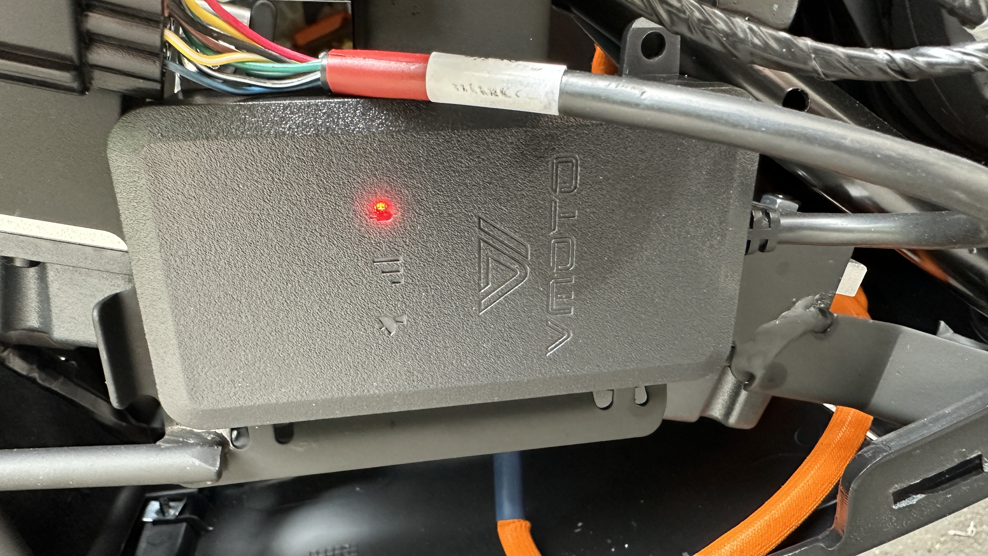

Moin Moin
Ich bin jetzt auch stolzer Besitzer einer TC Max und habe natürlich auch das Problem mit der App.
Habe auch das neue Modul drin und da bleibt nur die Route LED.

Ach und hier noch im ganzen natürlich

Nun habe ich noch etwas rumgesucht und noch etwas interessantes festgestellt. Die TC Max scheint auch Bluetooth zu haben da ich sie lustigerweise unter folgendem Namen finde: NIU_6261
Kommt wohl alles aus dem selben Haus.
Allerdings nutzt mir die Verbindung nichts auch wenn es sich koppeln lies.

Habe das Teil noch mal aufgemacht und gesehen das das Mainboard einen Mini USB Anschluss hat.

Tja das mit dem Modul und der App hat sich wohl auch erledigt.
