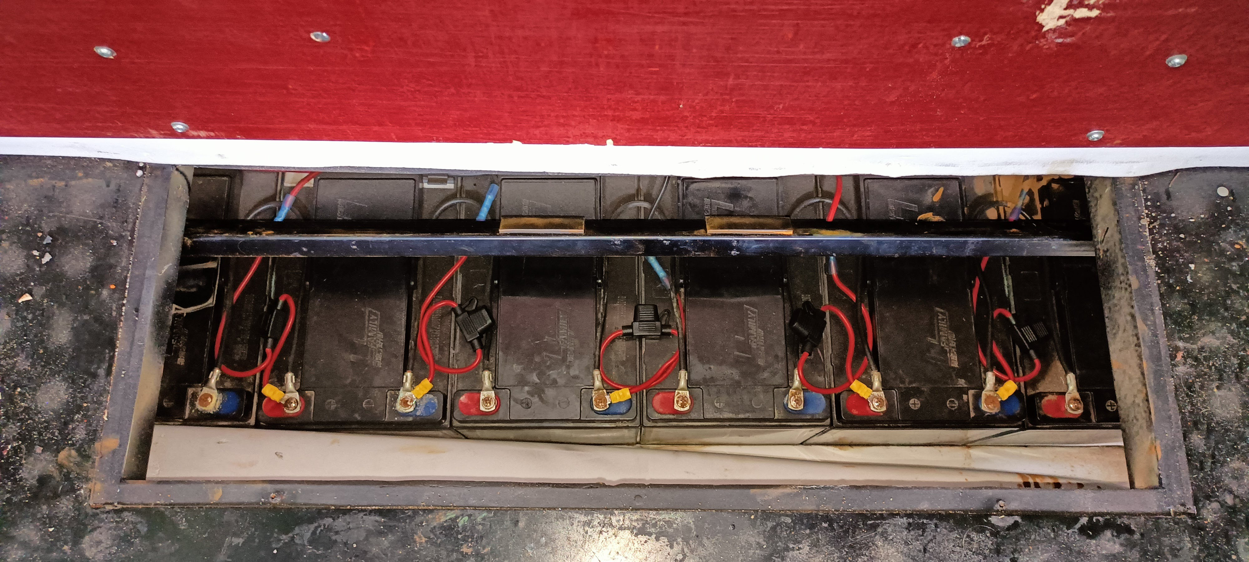

Aber: bei mir zumindest verlieren die Räder regelmäßig Luft. Also habe ich hinten immer einen Akku Konmpressor Luft-Ladegerät hinten mit. Geht es anderen ähnlich?
Auch ist die Handbremse zu "zart". War schon bei einem Mechanicker damit, es wurde aber nicht besser... Nun fahre ich mit einem "Not-Klotz" im Frosch zur Unterlage eines der Röder, falls ich in Steigung anhalten muss... Ist es bei euch auch so?
Nun wurde meine Reichweite richtig schlapp... Mit einem Elektriker Freund schauten wir uns die Akkus an... Also, die vorderen 6 scheinen ok, zumindest zeigen sie die 12V an, aber der Blick in die weiteren 6 war gruselig! Die stehen ja dem Dreck der Straße total ausgesetzt. Sie waren entsprechend dreckig (Lappen, Bürste und Luftdruckreiniger haben geholfen) und die Schrauben sehen verrostet aus :(
Diese Batterie Reihe zeigt auch keine Spannung... Mein Mann schaute später nach und fand einen verrosteten Kabel...evtl ist das das "einizge" Problem, aber:
1) Mit verrosteten Schrauben lässt sich da keine Batterie entnehmen um an den Kabel zu kommen... Was kann man da machen?
2) Könnte man die empfindliche Schrauben der Batterien durch welche ersetzen, die nicht rosten?
3) noch besser: wie könnte man den Bereich der zweiten Batterien besser schützen? Ich fahre da das Ding ja kein Jahr lang und sieht echt schlimm aus... wie soll es noch werden?

Die Handbremse kann man ohne Probleme nachstellen. Da sich die Mechanik nicht selbst nachstellt, muss man das immer wieder mal wiederholen. Wie ich das mache, habe ich hier beschrieben.
Die Akkus hinten sind leider immer dem Dreck von den Rädern ausgesetzt. Ich habe bei mir die ganze hintere Akkubank in einen Schaumstoff eingepackt. Das war ein etwa 5mm starker A0-Bogen, den ich unten in den Akkukasten eingelegt habe um die Akkus gezogen und an der Vorderseite übereinandergelegt habe. Seit dem habe ich hinten saubere Akkus. Einfach, aber funktioniert.
Vorher natürlich die Anschlüsse säubern und ordentlich Polfett drauf.

Im Laderaum, an der Trennwand zur Kabine, ist im Boden eine Öffnung mit einem Blech abgedeckt. Darunter befindet sich (sofern vorhanden) der zweite Akkusatz. Hier ein etwas älteres Bild von meinen eingepackten Akkus (der graue Block über der Hinterachse).

Da ich heute Räder und Bremsen gemacht habe, habe ich noch einmal Bilder von meinem hinteren Akkublock gemacht. Auf dem zweiten Bild ist der Zugang zu den Akkus von oben. Seit einem Jahr war ich da schon nicht mehr dran, aber die Akkus selbst sind noch recht sauber. Die Abdeckung funktioniert also gut.
verpackter Akku
verpackter Akku
Zugang Ladefläche
Zugang Ladefläche
