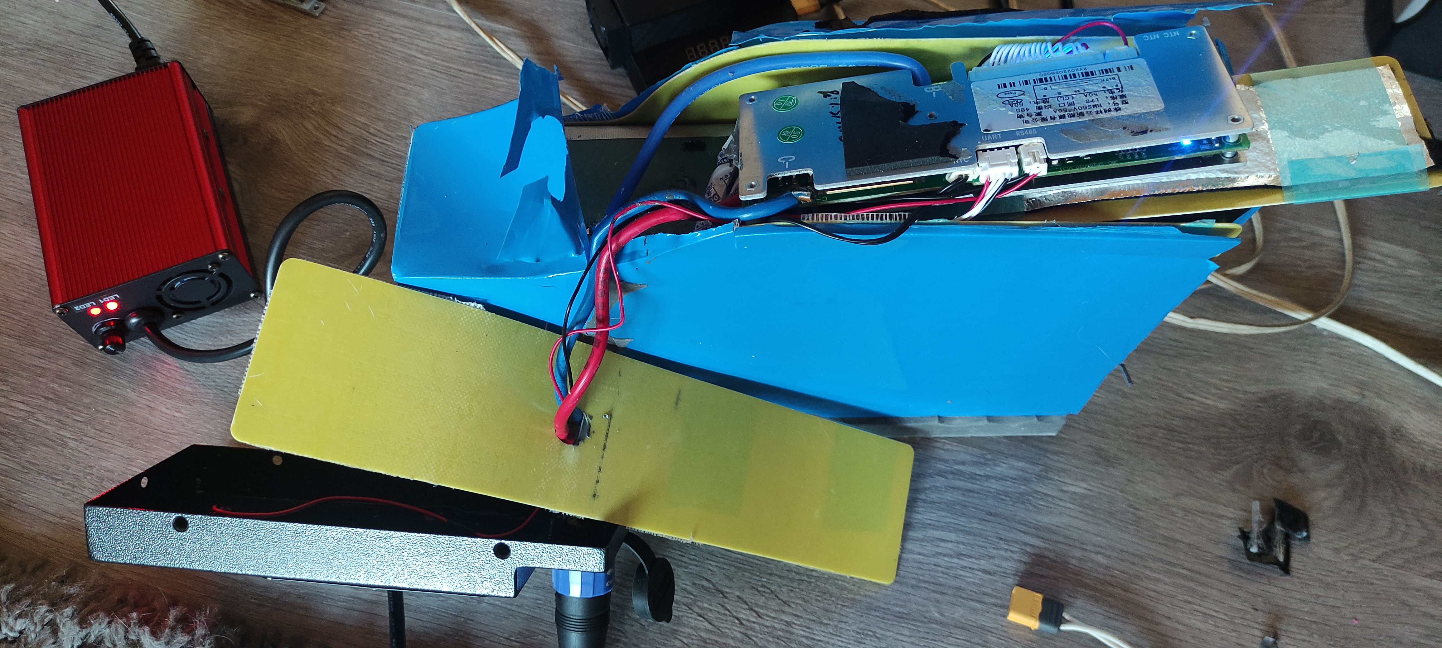

Das alte BMS will nicht weichen :D
Die Büchse der Pandora ist geöffnet.
Es geschehen Zeichen und Wunder, nach der Öffnung kam schon die Post mit dem BMS

Servus Conny. Jetzt weiß ich was Du mit "Eingegossen" meinst- ja spinnt der Mann! Da sind ja 2 Liter Gussgummi drinnen im Gehäuse :lol:
Ich werde versuchen, mit einem langen Küchenmesser das Zeug vom Gehäuse zu lösen.....und ja- ist auch der 72V 20AH Fake-Akku :D
Alleine den Akku aus dem Gehäuse zu bekommen ist ja schon ne Denksportaufgabe ohne etwas zu zerstören.
EDIT (nach gut 2 Stunden Kampf mit dem Akku aus dem Gehäuse bekommen):
Habe den Akku sanft von 4V (!!!!) auf 22V mit dem IMAX B6 hochgeladen. Dann war auch das BMS wieder daheim und ich konnte es freischalten zum laden. Sieht nach den Werten ganz gut aus, was das laden betrifft.
Traue dem Braten aber nicht, bei so tiefentladenen Zellen. Wie gesagt- nagelneuer Akku, nur ewig nicht geladen worden. momentan sinkt der Zellendrift von 0,07 auf 0,02 und alles sieht perfekt aus- Temperatur liegt bei 26 Grad.....zu schön um wahr zu sein :D
