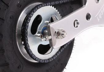

Kettenspanner Mach1.jpg (17.41 KiB) 1956 mal betrachtet
Bei meinem Modell musste ich die Distanzhülse vom Kettenspanner entfernen und hatte somit genug Spielraum für die neue Variante.
Letztendlich ist aber jede Veränderung am Scooter auch eine Herausforderung an die eigenen handwerklichen Fähigkeiten. Selten dass mal etwas einfach so funktioniert. Notfalls gibt es bei Ebay den passenden Kettenspanner.

Beim ersten Link die Variante mit 41 Kettengliedern auswählen.
