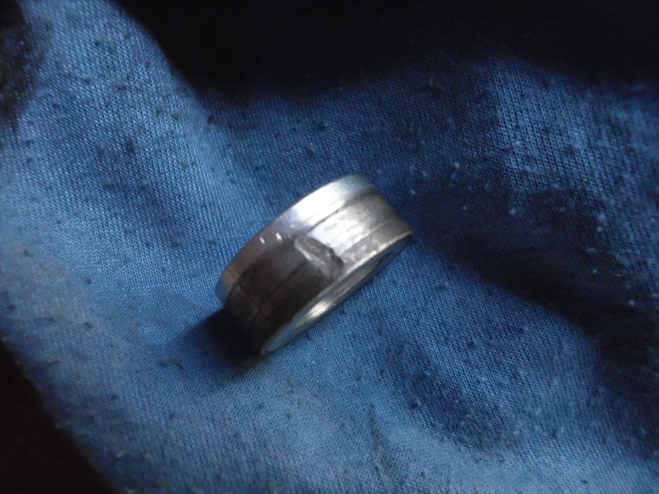

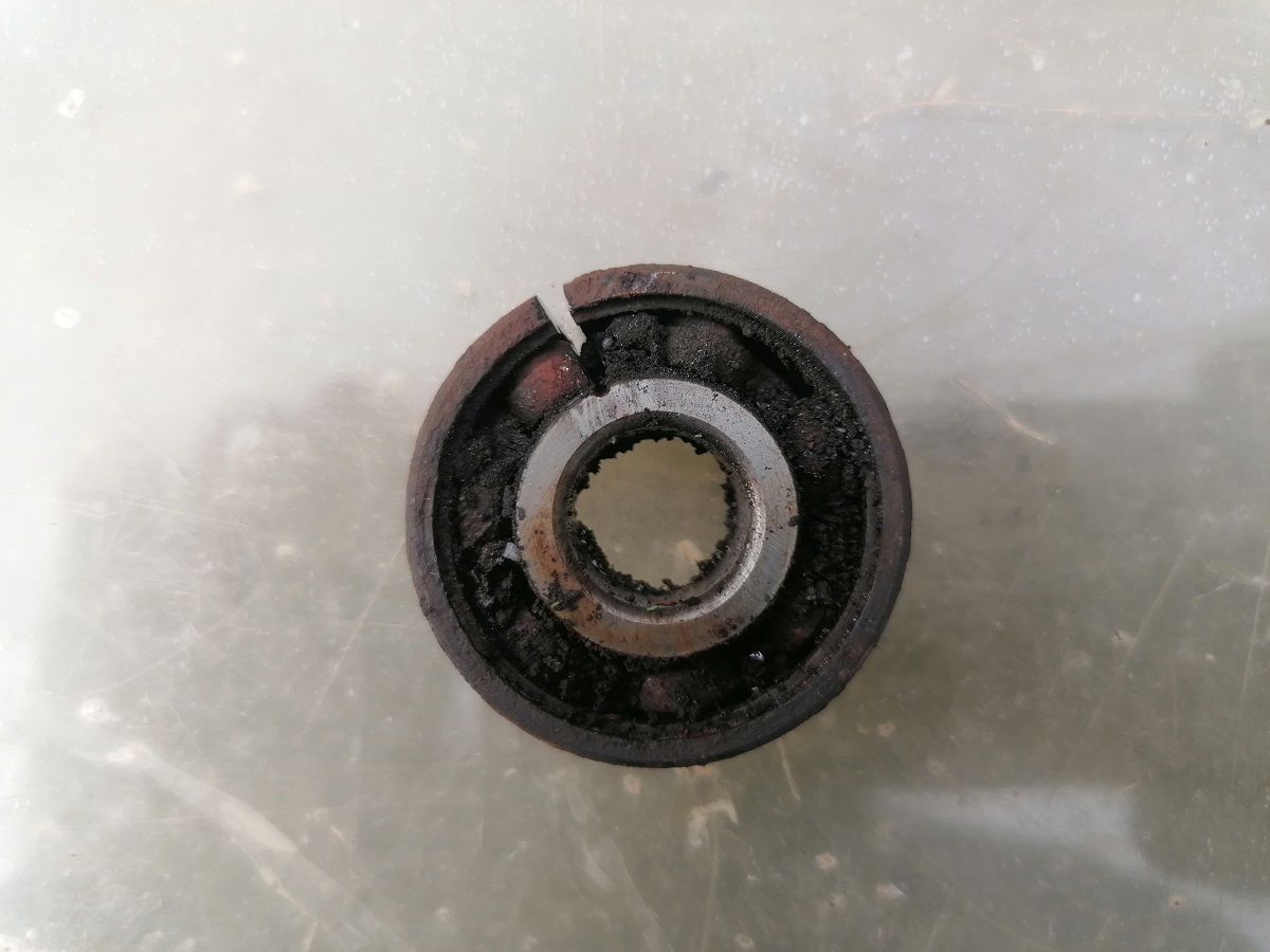

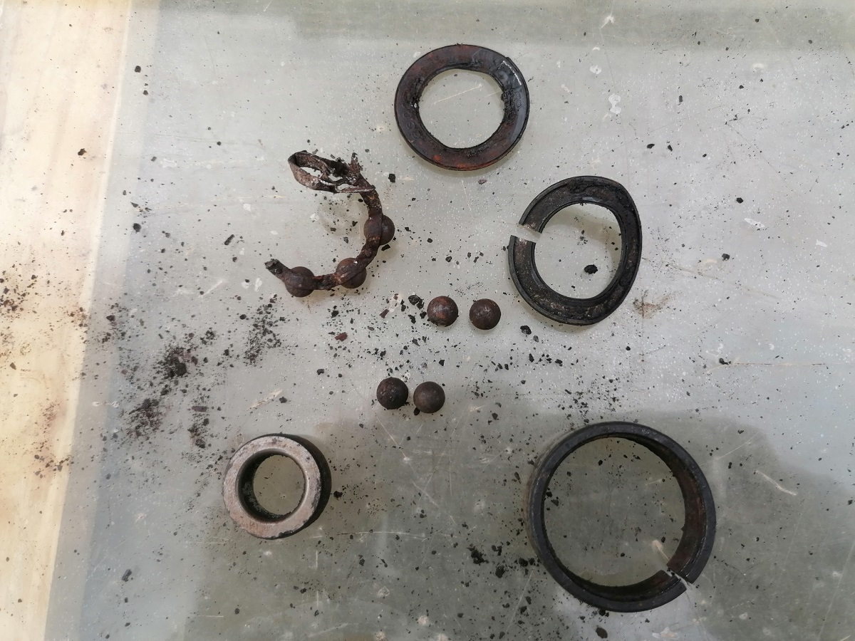

Hier mal meine Version eines rostigen Vorderrades,bzw. da ist von aussen eigentlich nichts zu sehen.
Nur soviel, EZ August 22, Laufleistung etwas über 9000 km.
Die Abstandshülse bremsscheibenseitig hat eine ordentliche Kerbe ab Werk, sozusagen. :roll:
Ralph

Bei mir waren es "nur" 7,6k aber das Lager sah auch nicht ganz so schlimm aus. Das musst du aber mit Sicherheit beim Fahren gemerkt haben, oder?
Die Distanzhülsen würde ich vorsichtshalber tauschen. So nutzen die Wellendichtringe auch nichts. Wenn du schon alles auseinander hast, kannst du die Längen der beiden Distanzstücke hier Posten? Ich hoffe, die bekommt man irgendow günstig im Internet.

Großartig gemerkt habe ich erstmal nichts,außer das ich die gelogenen 100 nicht mehr erreichen konnte und ich Brummgeräusche in der Fußraumverkleidung hatte.Letztes Mal bin ich mit dem Roller im Oktober 23 gefahren.Seit dem stand er. War jetzt mal neugierig geworden, da das ja ein typischer Schwachpunkt an der Mühle ist. Hülsen hatten im Dichtring Spiel. Somit kein Problem für Wasser. Hülsen sehen mir nicht gedreht aus, sondern irgendwie nach gezogenem Rohr,nach mir unbekannten Verfahren auf Länge geschnitten und billig verzinkt.
Maße sind Durchmesser aussen 25mm, innen 15,4mm. Kurze Hülse 10mm hoch,lange Hülse 24mm hoch.
