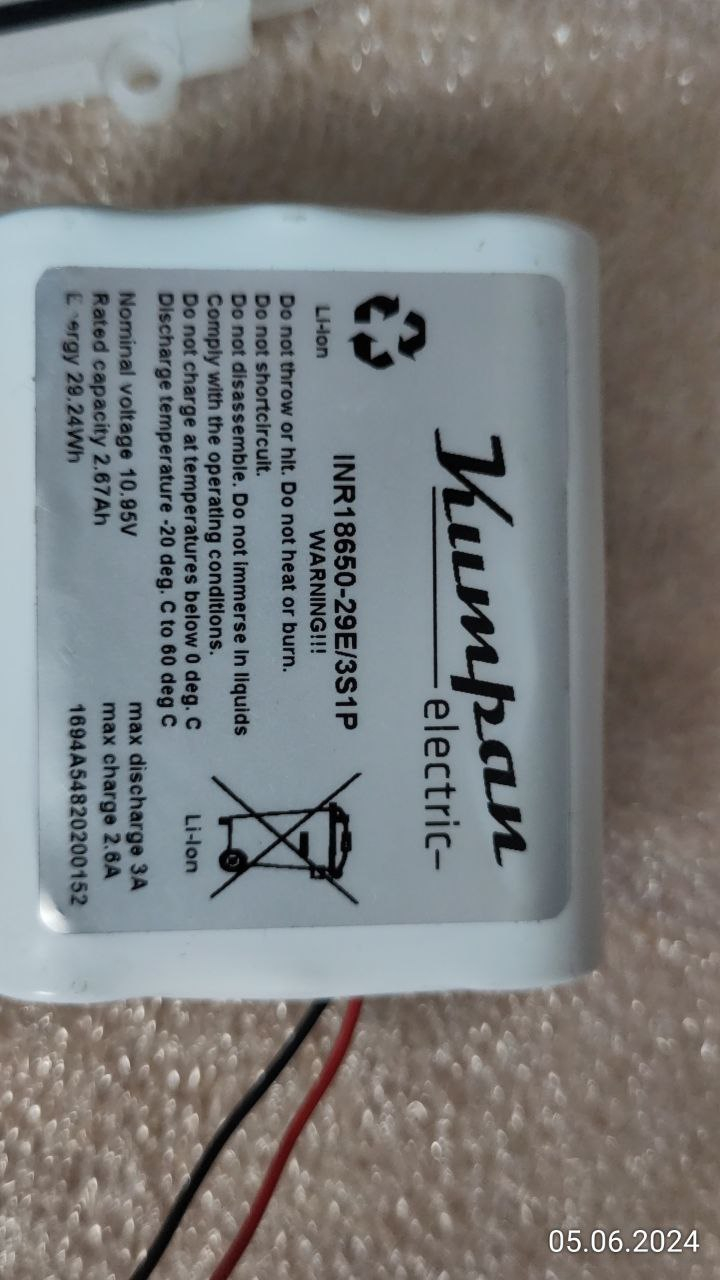

wie heißt bitte dieser Steckertyp, der am originalen Backup-Akku dran ist?
Hat jemand ein Tipp, welches Ladegerät ich kaufen kann, um diesen Stecker direkt dort anschließen zu können?
Ach so, wenn der Akku sich nicht mehr richtig laden lässt,
dann einen entsprechenden 3S1P nachkaufen - soweit klar.
Muss ich denn dabei nur auf den Zellentyp 18650 achten, oder sollte bzw. muss es auch die Variante Samsung INR18650-29E sein?
Danke im Voraus!
